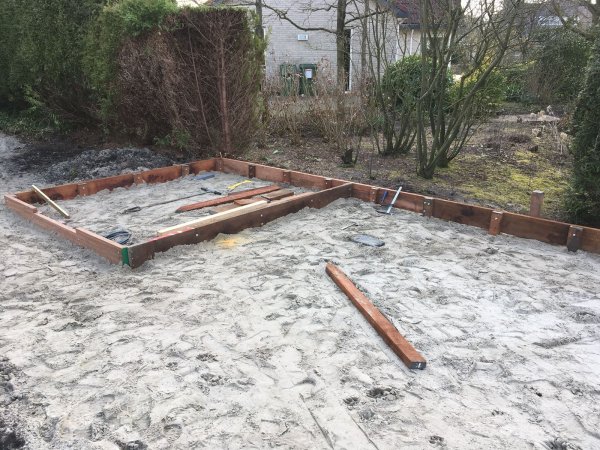

Ik heb voor eenzelfde type schuur net de fundering geplaatst, hardhout paaltjes 1.5 m de grond in en een hardhouten funderingsbalk 5x20 erlangs schroeven. Zie foto. Dan alleen voor de steunpilaar nog een betonpoer storten.
