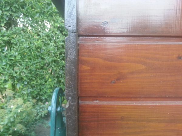

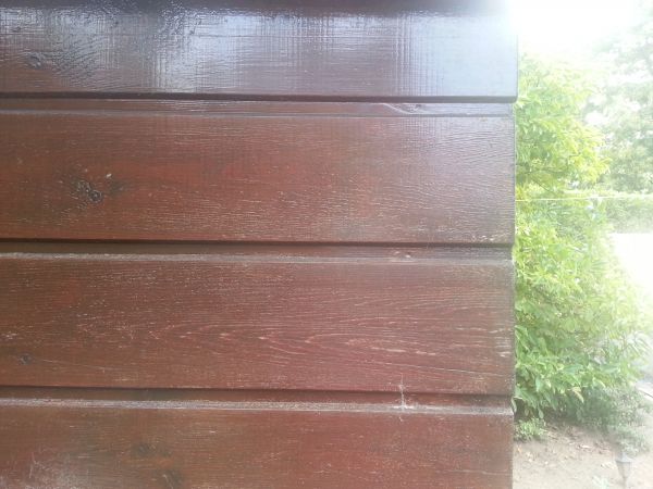

Ik dacht om de panelen van het tuinhuis zo min mogelijk schade te veroorzaken om het volgende te doen:
of de spijkers in de hoeken met een koevoet los wrikken!
Of de koppen van de spijkers weg slijpen met slijptol met schuur schijf
of hebben jullie nog een andere mogelijkheid!

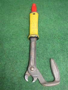

Om die spijkers eruit te krijgen zou je ook een spijkertrekker kunnen huren of kopen.
Deze sla je om de spijkerkop heen en zo kun je de spijker eruit trekken.
Minder schade in het hout dan als je de kop eraf zou slijpen met een haakse slijper.
Verder zou ik de delen zo groot mogelijk verwijderen b.v. delen van 2x2 meter of iets meer.
Op de foto is niet te zien of het twee losse panelen zijn, maar ik neem aan dat je dit hebt gecontroleerd.
Je kan ook een recipro meenemen om tussen de balken de spijkers (die je er niet uitkrijgt) door te zagen.

Als de kop niet te diep zit gaat dat prima met zo'n spijkertrekker. Ik gebruik het altijd voor houten vloeren.
De kop knip je er zeer zeker niet af. Met de glijhamer sla je de bek over de spijkerkop heen en vervolgens 'kantel' je hem er uit. Het is even een handigheidje. Afhankelijk van de diepte van de spijker raakt het hout ietsje beschadigd maar met vloeibaar hout los je dat wel weer op.

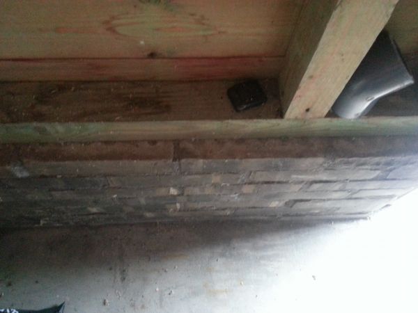

Ik heb vandaag het huis nader kunnen bekijken de spijkers zijn volgens mij blind getimmerd, zie bijgaande foto's

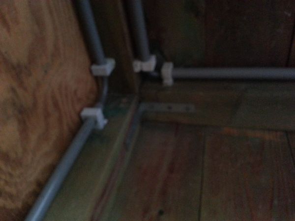

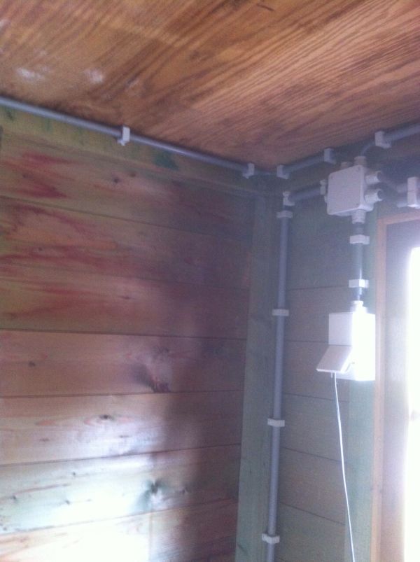

Aan de binnenzijde ziet het er zo uit; zie foto
Henk E
Ik denk niet dat je hier wat met een spijkertrekker dan doen.
Zou de planken mooi op de balken laten zitten en de 4 wanden in zijn geheel demonteren d.m.v. de ijzeren bevestigingsmiddelen los halen
en dan voorzichtig los halen, volgens mij is dit ook zo geplaatst.

Als je inderdaad kijkt naar de hoeken zijn deze bevestigd met een ijzeren bevestigingsbeugel

Ja, die moeten dus los en die onderste liggende balk zou ook vast moeten zitten op het muurtje, zitten daar ook ergens moeren of schroeven?
Maar dan eerst met het dak beginnen en dan wand voor wand demonteren en dan thuis weer opzetten.

Ik ga het voor de zekerheid nog een keer vragen: Zijn er in de hoeken twee stijlen? Ik zie er op beide foto's van de hoek maar één. Als er maar één is, kan je niet de zijkanten in afzonderlijke panelen opsplitsen.
Collinh
Als ik op de laatste foto kijk dan zie 2 ijzeren beugels om de horizontale en de verticale bij elkaar te houden. Zowel aan de linker als rechterkant van de foto (kijkend tegen de verticale balk)Helaas kan ik nu niet het tuinhuis live bekijken.
Cyruse
Volgens mij kan je 2 wanden inclusief de staanders intact laten. De andere 2 wanden zal je toch plank voor plank los moeten halen omdat ze de staanders op de hoeken delen.
Je kunt ook van binnen de planken met een klosje losslaan (het is mes in groef dus wel beetje voorzichtig doen).
