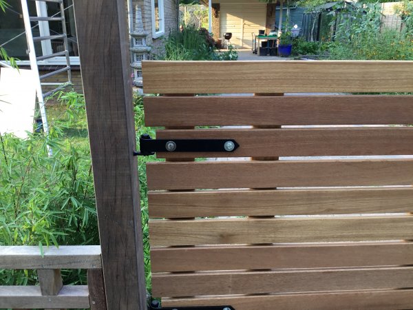

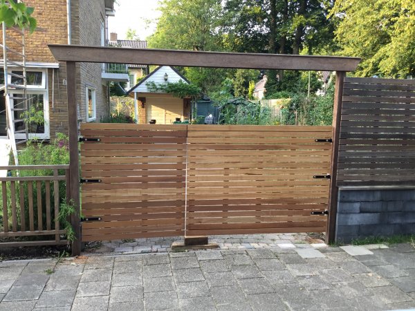

Wij hebben een tuinhek geplaatst mbt duim/heng scharnieren. Het hek opent dus naar twee kanten. Nu willen we graag dat hij ok vanaf beide zijden automatisch sluit. Dus je rijdt er met bijvoorbeeld de brommer tegenaan om hem te openen en als je erdoor bent, sluit hij weer. Zowel de tuin in als de straat op. Nu dacht ik om aan beide zijden een tuinhek veer te plaatsen, maar volgens mijn man zijn die te stug om dubbel te vouwen bij ontspanning. Hebben jullie mogelijke oplossingen?

Een scharnier is altijd aan te passen. Plaats anders eens een foto.

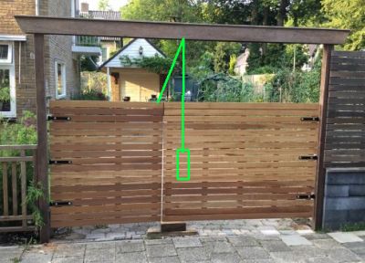

Er zijn allerlei oplossingen op de markt om een deur of hek zelfsluitend te maken. Die moet je via google wel kunnen vinden. Zelfs een lowtech oplossing met een touw en een steen eraan kan prima werken (deze zomer nog gezien).

Foto van de situatie

Met een touw/steen is erg eenvoudig:
Klusnoob
Bedankt, leuk idee
