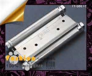

Of zoiets in RVS, klapdeurscharnieren

Dit soort is mij wel bekend. Het is voor een kinderboerderij en er is heel weinig geld.
