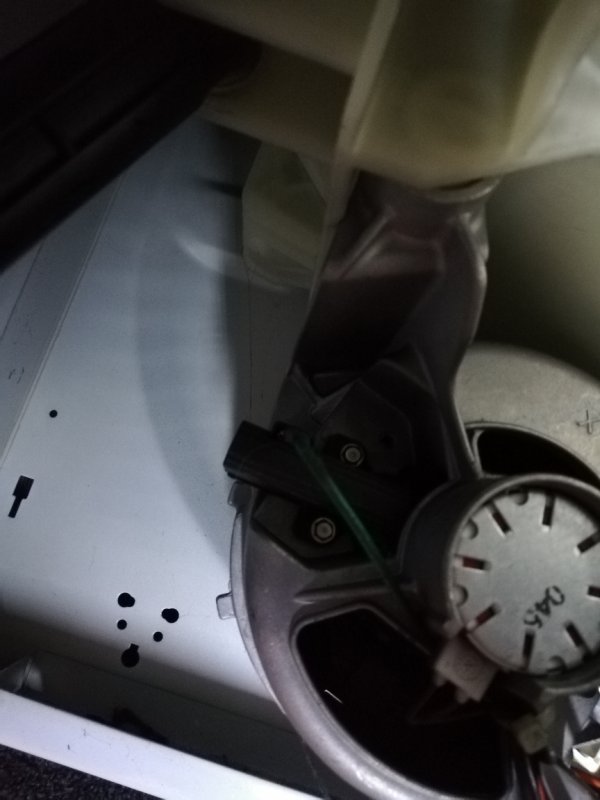

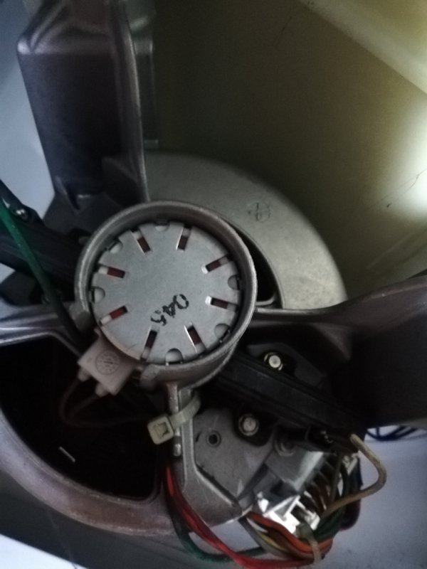

Ah, ik zie inmiddels koolborstels maar krijg deze er met geen mogelijkheid uit. nummer 6 heb ik erbij maar erg lastig Iemand een tip om dit zonder geweld te doen?
De schroefkop zal waarschijnlijk 5,5 mm zijn.
Even bij de ijzerwarenwinkel langs.
Moter er maar even afgehaald en uiteindelijk is het gelukt Jan. Koolborstels zijn besteld. Ik laat even weten of dat het probleem was.
Het is gelukt en het bleken inderdaad de koolborstels te zijn. Hij draait weer als een tierelier.
