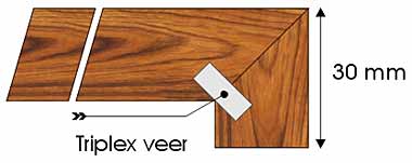

Ik ben op zoek naar triplex van 4,5 mm dik of een groefzaagje van 5,5 mm dik die op een spindel past van 6 mm (8 mm schacht bovenfrees).
Normaal lukt het om met 5 mm een veer en groef te maken maar nu met vochtige weer is het net wat krap aan, dus zoek een oplossing voor dit probleem en dunner triplex of iets dikker dan 5 mm bovenfreeszaagje.
Ook het idee gehad om lamellos te gebruiken maar ben bang dat de randen die ik gebruik te smal zijn namelijk 30 x 20 in 45 graden in lengte gezaagd.

Kan je niet gewoon met een 5 mm frees frezen en vervolgens je zijgeleider een 0,5 of 0,75 mm verzetten en nog een keer er langs halen?
Kees61
Als je het triplex (mdf veer gaat ook) niet dunner kunt schaven, dan kan je de groeffrees laten slingeren. Het freesblaadje zit tussen 2 ringen opgesloten toch?
Je kunt met cellotape op de helft van die ringen te plakken bovenste ring de ene helft en onderste ring de andere helft), het freesje een beetje laten slingeren, om een iets dikkere groef te krijgen. Desnoods 2 of 3 lagen cellotape op elkaar. Een stukje papier gaat ook maar dat is lastig op zijn plaats houden bij de montage.

Ter info: de rand van 30 zaag ik 45 graden aan 1 zijde en zet deze aan blad die ook 45 graden is om tot een dikkere rand te komen.

...de rand van 30 zaag ik 45 graden aan 1 zijde en zet deze aan blad die ook 45 graden is om tot een dikkere rand te komen.
Wat doe je dan met groeffraisjes en lamello's???
Leg de 2 scherpe kanten tegen elkaar en plak er tape overheen.
Als je het spulletje nu omdraait dan kan je zo lijm in de V laten lopen en dichtvouwen die hap. Uurtje later kan je het losmaken en ermee verder werken.

De triplex veer wil ik dus gaan vervangen door lamello's.
Maar heb daar nog geen ervaring mee dus geen idee of het werkt op smalle rand ivm los liggen of niet kunnen klemmen.

Als je een lamello machine hebt dan moet je er maar eens mee gaan oefenen. Je ziet dan vanzelf dat je ook in een verstek kan steken. Je kunt zowel de stompe hoek als de scherpe hoek aanhouden. Het laatste is beter in dit geval.
Wat is de bedoeling van jouw veer anders dan de rand op maat lijmen? Want voor de contructie is het niet echt nodig en zo op de hoek is het ook niet sterk en als het even misgaat dan zie je de veer zitten aan de binnenkant. Jouw manier is ook moeilijk spannen.
Ik wist ook niet dat je een krasse rand wilde lijmen, dat blijkt nu pas uit de foto.
Met tape gaat uitstekend. Dat is gewoon een manier van koud tegen elkaar lijmen. Voor een opdikrandje is het een ideale methode. Maar als je perse een lamello machine wilt gebruiken dan zal ik dat niet tegengaan hoor. :D
Je kunt beter de lamello machine bedienen dan het stuk hout tegen een stationair opgestelde lamello aanduwen. Als je de machine zelf vasthoudt, dan voel je veel beter of je het goed aanhoudt.
Er zijn inmiddels allerlei fabrikanten die ene soort lamello machine maken. Kijk eens op een beurs ofzo. Je kunt in de zool van iedere machine gaten boren en draad tappen, om het ding vast te zetten, als je wilt.

Ik ga helemaal met Kees61 mee!! (tape dus) zo heb ik het zelf ook altijd gedaan en het biedt tal van voordelen t.o.v. de lamello of losse veer methode.
  • Alles netjes haaks
  • Alles strak aangesloten aan de zichtzijde
  • Weinig lijmresten op de zwakke verstek hoeken
  • Punten worden niet ingedeukt
  • Geen gemier met klosjes, die dan ook niet blijven plakken aan je verbinding als het uit de tangen komt
  • Enfin, zo kan ik nog wel even door gaan...
Trouwens als het gaat om lades dan is die verstekverbinding geen geweldige oplossing, in elk geval niet onderscheidend van het Leenbakker kastje waar je het over hebt, die veer of lamello verandert dat namelijk niet!
Als voor de romp is en het om de hoeken dek-zijden gaat dan kun je aan de blinde binnezijde een hoeklat schroeven om de zijdelingse kracht enigszins op te vangen (bijv. als domplat voor je lade).

Ik gebruik massief eiken planken (parket zonder velling en messing + groef)
En ik snap de bedoeling van het plakband maar als ik niet alles ga inspannen kom ik toch echt de kracht van 5 kg. / cm² te kort die ze voorschrijven bij de lijm.
De veer gebruik ik bij: tafelbladen of andere bladen van bv de tv kast op mijn avatar en ook bij het maken van tafel poten die aan 4 zijde netjes moeten zijn en niet op de manier die je vaak in de winkel ziet, plat op of tegen elkaar.
En verder verbind ik ook de planken met de veer aan de zijkanten (mes en groef dus) en daar is dus echt een lamel of veer nodig tegen verschuiven (gelijk aan bovenkant).
Ik verlijm aan de langszijde en niet kops!
