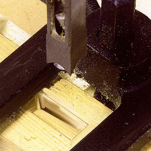

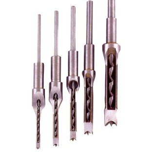

Henk253
Je kunt ook een vierkante gaten boor kopen.
Bjc
Kijk dat is nog eens handig!
:mrgreen:
Je krijgt er wel gatige vierkanten mee
