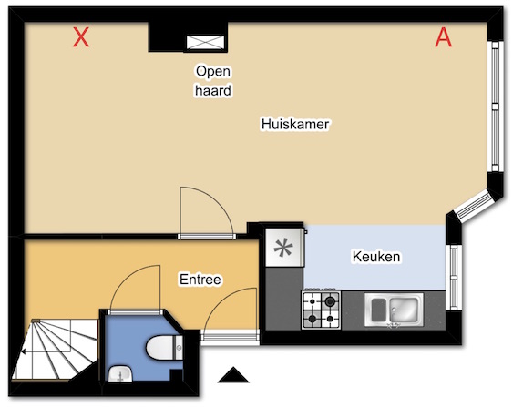

Het is een normale van 16mm. Ter verdere info even een plaatje:
De A is waar de kabelaansluiting binnenkomt en X is het gat waar ik de trekveer in heb gestopt. In zowel A als X is er een contactdoos aanwezig waarin een 16mm pijp omlaag gaat. Dit is de laagste verdieping van m'n appartement en ik neem aan dat deze niet naar de onderburen lopen, omdat de splitsing van de appartementen al veel langer van kracht is dan de ogenschijnlijke leeftijd van de contactdozen.
De afstand tussen A en X is een meter of 6, maar met een trekveer van 10m is er zelfs als ik een eindje van 20cm overhoud geen spoor van de trekveer in A, hoewel me dat de enige logische verbinding leek. De meterkast zit een etage hoger, op dit plaatje ter hoogte van de WC, dus ook dat lijkt me geen logisch eindpunt...
Wie-o-wie heeft enig idee?! Is het ondanks dat de pijpjes bij de contactdozen omlaag lopen een mogelijkheid dat ze een U-turn naar boven maken en alsnog op de bovenverdieping uitkomen?
Wanneer u een kruipruimte hebt kijk daar dan even in, ik ben wel eens pijpen tegengekomen die tot net onder de vloer lopen, b.v. voor aansluiting van geluidsapparatuur.
Onder me zit gewoon nog een woonlaag, dus geen kruipruimte, maar misschien dat het inderdaad onder de vloer doorloopt dan... Eens kijken of ik dat makkelijk kan controleren zonder de vloer helemaal te moeten slopen...
Een sigaar aansteken en de rook door de pijp blazen kan u ook helpen bij het vinden van de andere kant.
In oudere woningen kunnen dozen voor centrale antenne inrichting zitten, deze zijn dan vanaf de bg naar boven doorgeregen. mogelijk is dat hier ook het geval.
Je zegt dat op beide een contactdoos zit, bedoel je dan een CAI contactdoos? Of zit er op 1 van de 2 een blindplaat?
Waar komt je CAI hoofdaansluiting binnen? in de meterkast of op de plaats waar nu je cai aansluiting zit?
