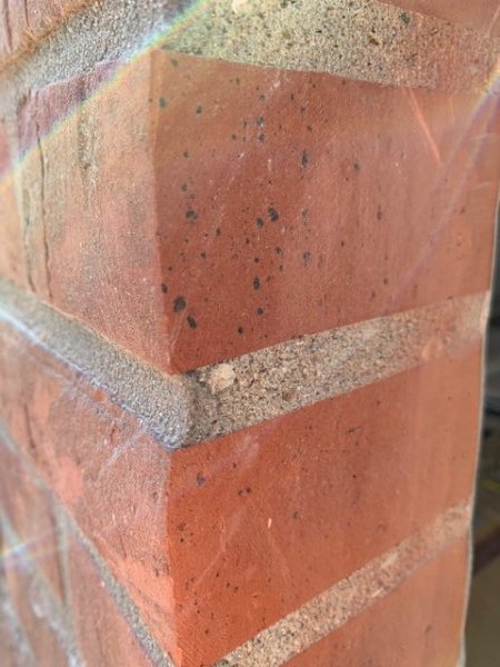

Hallo allemaal,
Ik heb een gat gemaakt in mijn buitenmuur voor een nieuwe achterdeur. Dit gat heb ik doorgeslepen en ziet er netjes uit. Vanwege de latei etc zet je het kozijn ca. 3cm naar achteren. Trekt hierdoor vocht in de zijkant van de bakstenen omdat ik ze door heb geslepen?
Dit is het soort baksteen die ik heb.
Plaats even een foto van een stuk doorgeslepen steen, dan is het beter te bekijken.
Is het een spouwmuur? Dan hoef je er niets aan te doen.
Het zal iets meer vocht opzuigen. Impregneren is mogelijk, maar meestal niet echt nodig.
Het is een enkelsteensmuurtje. Ben van plan om de ruimte in het najaar of volgend jaar te isoleren. Even kijken hoe ik uit kom met de tijd
Bij enkelsteens kan je het bv. met waterglas behandelen. Geeft wel een waas/glans aan de steen.
Dank u! Ga dat kopen.
Het kozijn wil ik zo ver mogelijk naar buiten zetten. Hoe ver mag ik maximaal een stalen thermische verzinkte latei laten uitsteken ten opzichte van de gevel?
Helemaal niet, een latei hoort 1,5 a 2 cm terug te vallen onder het metelwerk
Als je later deze muur gaat isoleren, kan het beste het kozijn daarop aansluiten. Dus beter niet verder naar buiten plaatsen.
