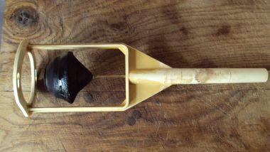

Wij hebben een oud huis,dus daarbij ook de bijbehorende oude toiletsystemen.
In beide toiletten hebben we een zogenaamd treksysteem.
Is er iemand die weet of ik aan een andere stop kan komen en waar die te krijgen is.
De rubberen stoppen zijn beide redelijk gaar en het toilet begint dus door te lopen.
iemand enig idee,hoe we dit kunnen verhelpen.
Ik kom niet verder dan Diturvit Kiwa.
Verder heb ik helemaal geen cijfers,letters o.i.d.
Aan de binnenzijde van de spoelbak staan wel wat nummers,maar het is allemaal te wazig. Bouwjaar 1987?

De rubber bal komt mij bekent voor, maar is niet meer verkrijgbaar (als het tenminste de zelfde is)
Ik zou naar een installateur gaan en vragen of er een universeel systeem is.
De rubber bal is nog gewoon verkrijgbaar zij het niet van sphinx maar een replika van de beer bestel nr. 122060001 RUBBER BAL TBV BI.WERK 4-5-7-9. vekrijgbaar bij de meeste installateurs.
heb wat weg van een sphinx maar dacht eerder aan vitrock.
plaats eens een foto van het gehele binnenwerk van bovenaf van het reservoir en de bedieningsknop een foto zegt meer als duizend woorden.

Nog even wat info.De rubberen bal is hol en zit geschroefd aan het metalen stangetje.
We hebben het nu tijdelijk opgelost door er wat vloeibaar rubber overheen te smeren om zo het gat te dichten,maar dat is natuurlijk niet de eindoplossing.

Allemaal erg bedankt.De replica waar over gesproken wordt is inderdaad de goede het gaat om de 4 (kort model 160 mm chromen stang)
