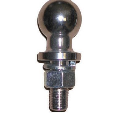

Het gaat dus om de volgende trekhaak:
Hoe kan ik het draadeindgedeelte (onderaan op de foto) in een betonnen muur verankeren?
Of kan ik beter met deze trekhaak naar een lokaal metaalbedrijfje rijden met de vraag of ze 'm op een vierkant plaatje lassen met boutgaten er in?
Tiho
Stuk hoeklijk 100 x 100 x 10 halen 100 lang. Ene vlak gat voor de knobbel in de ander paar voor betonankers.

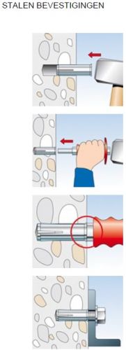

StefanD
Fisher levert inslagankers tot M20. Misschien heb je daar wat aan?
Tiho
Onderste plaatje van stefan. Als je de hoeklijk andersom zet kun je in het uitstekende deel een gat voor de kogel voorzien.
Maar nu ik terugkijk zie ik dat ik door de afbeeldingen in de link op het verkeerde been ben gezet. Hij moet dus haaks uit de muur.
Dan zou ik je eigen idee met een plaatje erop laten lassen doen. Schroefdraad eraf onder de verdikking en vastlassen is zo gebeurd.
Het schroefdraad van het inslaganker kan ook anders zijn. Op de foto lijkt het fijne schroefdraad aan de trekhaak.

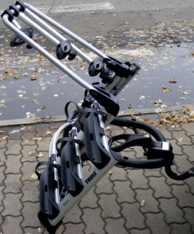

De drager is niet kantelbaar. En aangezien er een snelkoppeling op de drager zit dacht ik dat het wel handig was om hem aan een trekhaakkogel aan de muur te hangen. De drager zelf hangt dan dus langs de muur naar beneden.

Tuurlijk kan dat, maar dan komt de fietsendrager ook ondersteboven te hangen. En ook nog steeds evenwijdig met de vloer en niet met de muur. Kijk maar hoe de drager op de trekhaak van de auto zit:
Draai de fietsendrager in gedachte 90* tegen de klok in en je ziet hoe ik de drager aan en langs de muur wil hebben, opgehangen aan een trekhaakkogel. Die trekhaakkogel moet dan dus recht op de muur komen.
