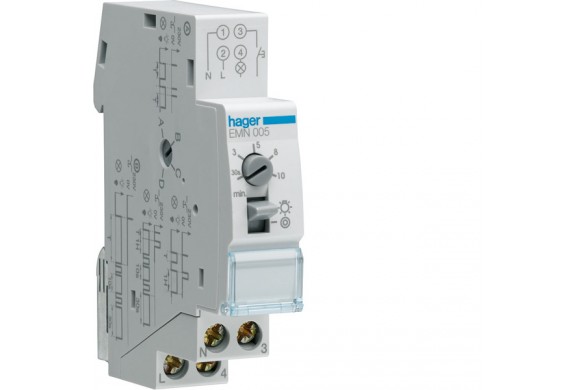

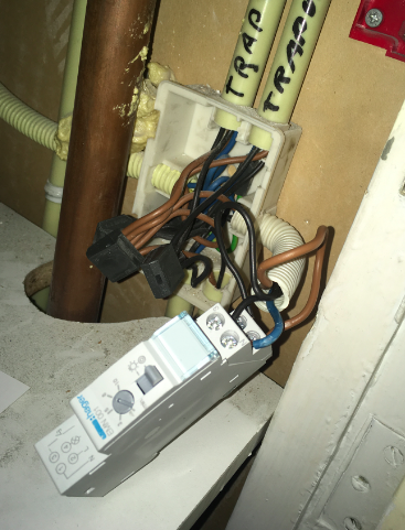

An iemand mij helpen met het aansluiten van het trappenhuischakelaar?
ik heb een bruine, blauwe en 2 zwarte draden. volgens mij is 1 zwarte voor de 3 lampen en de andere zwarte voor de 3 pulsschakelaars.
en ik heb een Hager trappenhuisschakelaar met aansluiting 1, 2, 3 en 4.
AvDijk
Zorg wel dat het ding ergens veilig vast wordt gemonteerd.
Bruin op L
Blauw op N
De zwarte van de drukknoppen op 3
De zwarte voor de lampen op 4.
Sloo0683
Yes, dank. inmiddels werk het allemaal, alleen zit er een klein lampje in de drukker zodat je 's nachts kan zien waar de drukker is, alleen brandt dit lampje nu nog niet. nog een tip daarvoor?
