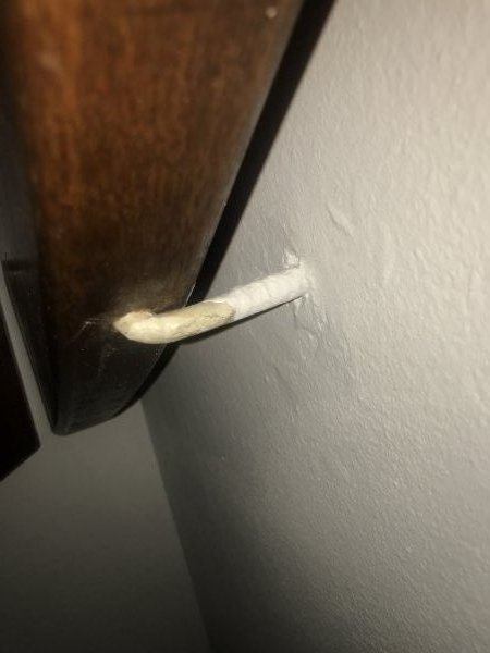

Trapleuning verwijderen
Hallo klussers
Wij willen onze trap gaan renoveren
Maar nu zitten we met het volgende probleem
We weten niet hoe we de leuning moeten demonteren
Omdat er een bout in de muur zit en in de trapleuning
Maar nergens iets om hem los te draaien
Nu weet ik niet of die over de bouten zit heen geschoven
Of dat die met een chemisch anker vast is gezet in de muur
Kan u de keuning niet los wrikken van de pen, sla voorzichtig een houten wig tussen pen en leuning.
En als ze helemaal weg moeten kan u de pen doorslijpen langs de muur.
Jaren 30 huis ?
In het huis van m'n dochter zaten de pennen vast met een donkere keiharde substantie, ik vermoed cement met iets erdoor.
De pennen zaten in het hout gelijmd, de leuning werd in z'n geheel in de gaten in de muur geplaatst.
Het lijkt mij het beste de pennen door te zagen net onder de leuning en de pennen er naderhand uit de muur te breken.
Met een haakse slijper kan het ook maar de hele omgeving komt onder de brandgaatjes te zitten
