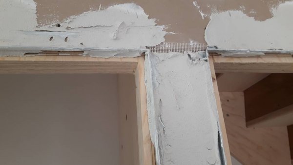

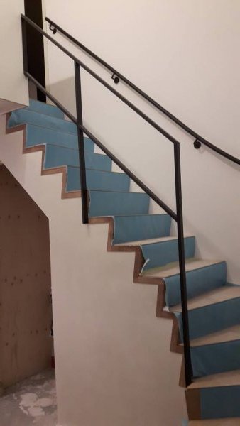

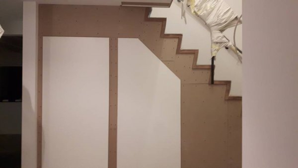

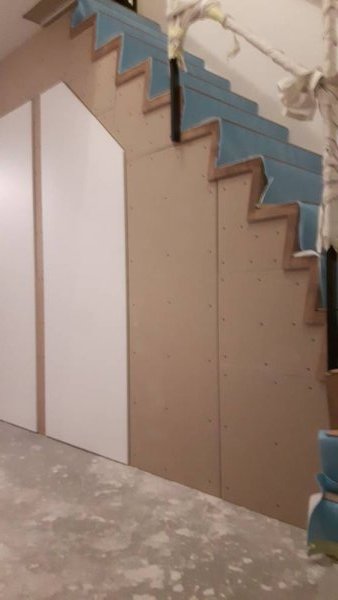

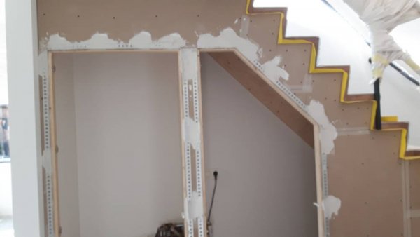

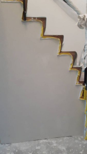

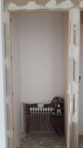

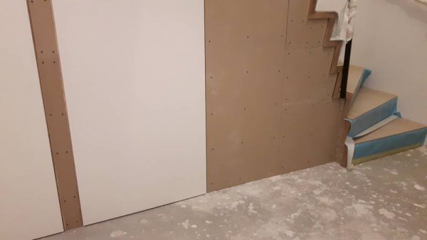

We zijn nog steeds aan het verbouwen en deze week is de nieuwe
trap geplaatst en daaronder zijn er twee grote kasten gemaakt.

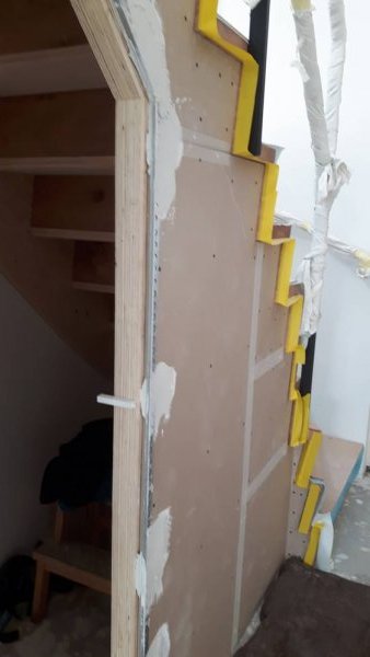

De trapkast onder de trap is gemaakt van 52mm multiplex.
De twee deuren dit daar in zitten zijn 20mm dik (met 5 scharnieren)
Nu is het de bedoeling dat er naast de deuren stucplaten op het hout worden geschroefd.
Daarop komt rondom de deur een stucprofiel van 10mm.
Het stucwerk en de gipsplaat samen zijn dan ook samen ca. 20mm dik.

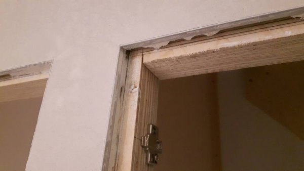

Maar nu komt de vraag, hoever plaats je de stucplaten vanaf de deuren?
Als je deze er heel strak tegenaan plaatst dan kun je later problemen verwachten met klemmen en evt. schade aan het gips.
Als je de stucplaten er een paar mm vanaf zet dan zie je een klein stukje hout.
(wat je in principe kunt lakken natuurlijk)
De bedoeling is ook dat de kopse kant onder het stucprofiel ook met gips strakgemaakt wordt...
Volgens mijn vrouw wordt dit vaker zo gedaan, maar ze weet niet hoe en het moet morgen klaar zijn :-)
Hierbij een paar foto's:
