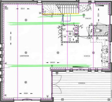

Jouw huis is 2 jaar oud dus voldoet aan het bouwbesluit 2003
een splitrap die aan dit besluit voldoet krijgt een flinke diameter.
Het aanpassen van de sparing is waarschijnlijk alleen mogelijk door een raveelstaal aan te brengen
Je wilt namelijk de raveelwapening die evenwijdig aan het trapgat in de breedplaat zit of na het maken van de foto op de breedplaat is aangebracht doorzagen.

  • #25
Voor het trapgat heb ik een lichte bouwvergunning nodig, maar voor de trap kennelijk niet. De trap moet officieel weliswaar voldoen aan het bouwbesluit, maar ik geloof niet dat er enige vorm van handhaving bestaat voor particuliere woningen?
Wat ik heb begrepen van raveelijzer is dat het langs het trapgat wordt aangebracht, om steun te geven aan de omliggende vloer. Ik heb de ligging van het ijzer op de tekening geel gemaakt, zoals ik het begrijp:
In dit geval zou het ijzer voorkomen dat de breedplaten 'inzakken' op de raaklijn van de twee platen. Maar heeft wapening in die richting niet dezelfde functie? Dan zou je na het betonstorten de stutten kunnen weghalen en heb je hetzelfde effect?
Boertje125
  • #26
Bij het vloertype dat is toegepast (breedplaat) worden geen raveelijzers gebruikt
Hier wordt inderdaad in de beton voldoende wapening aangebracht.
Maar dat is alleen mogelijk als je aan het bouwen bent
De tijdens de bouw aangebrachte wapening wil je nu doorzagen.
Je moet dus minimaal een nieuwe raveling maken
meestal wordt er dan staal toegepast.
Doordat de raveling verder van de muur komt te zitten worden de vloerplaten aan weerszijde van het trapgat zwaarder belast.
het is dus nog maar de vraag of deze nog voldoende stijf zijn.
Je trap moet aan het bouwbesluit voldoen
bouwtoezicht behoord dit te controleren (op de tekening uiteraard)

  • #27
Ach natuurlijk, dat zei je ook: wapening vervangen door raveelijzer. Nou snap ik het. Ik krijg de tekeningen straks digitaal gemaild en dan hoop ik te zien waar de wapening zit.
Op de nieuwe bouwtekening, met daarin dus de extra sparing, zou de constructeur de bestaande trap op de oude plek kunnen laten zitten? Bouwtoezicht zou zich dan niet af moeten vragen waar het extra gat voor dient. :) Of het zou simpelweg buiten hun bevoegdheid vallen.
Een traploos geheel gaan ze ook vast niet goedkeuren. Het zou namelijk wel handig zijn om dat trapgat en de trap zelf van elkaar te scheiden, qua vergunning en bouwtekeningen etc.
