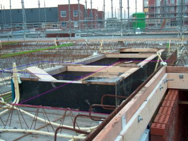

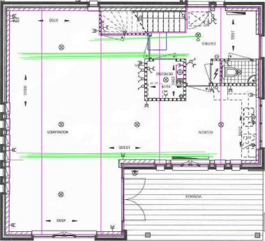

hieronder de situatie, met in kleur aangegeven:
blauw: het te maken gat
magenta: de randen van de betonplaten
groen: wapening
omdat de betonplaten eindigen bij het trapgat, en daar nergens op steunen, wordt de constructie eerder sterker dan minder sterk. uit het 'slappe' stuk wordt immers gezaagd. maar er loopt wel wat wapening om de 2 platen te verbinden (?), waardoor de stukjes aan weerszijden van het nieuwe gat enige steun missen (?)

Heb je geen tekening van hoe het ijzer ligt. Maar ik weet haast wel zeker dat daar dragende staven liggen, dus je kunt het niet klakkeloos weg zagen.
Ron321

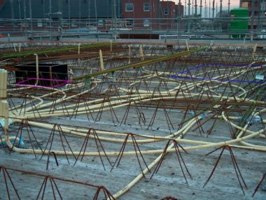

Het ijzer zie je op de onderste foto liggen.
Het ijzer wel maar de dragende staven liggen waarschijnlijk al ingestort :wink:
Ralph
Op die foto ligt alleen de platen en het onderste bijleg ijzer, de bovenwapening ontbreekt compleet......het is trouwens 2 wand afgedragen deze constructie wat het er allemaal ook niet makkelijker op maakt.
Je kan hier niet zomaar een blok eruit zagen, je zal er een dragende wand of staalstutten onder moeten plaatsen.

bedoel je dat men later (na de foto) nog bovenwapening heeft aangebracht bij het trapgat?
ik zie nou pas dat die middelste plaat inderdaad bij het trapgat volledig hangt aan de naastliggende platen, middels de wapening. die kun je dus niet zomaar doorzagen. maar met een staalstut zou het dus moeten kunnen

De bovenste foto is gewoon een bosje bijleg staven die nog ergens gelegt moet worden. De bovenwapening is dan ook zeker later nog aangebracht.
En idd, de constructeur (en ook jij) kan die werktekeningen opvragen. En dit is ook de enige juiste weg in jou geval, gewoon doen dus.
Ralph
Valt me trouwens meteen ook op dat er geen steekbeugels om het trapgat zitten, die horen toch al in de breedplaat te zitten.......rare constructies maken ze daar :shock:
