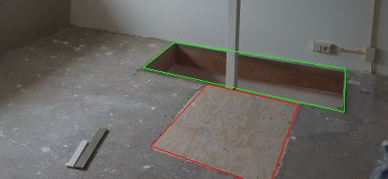

ik heb 3 jaar geleden een gat laten maken in de zoldervloer en een vaste trap laten plaatsen.
Nu is er hier nooit een constructieberekening gemaakt..
Het is wel zo dat die gene het bij 3 andere huizen hier in de straat wel heeft gedaan(huizen zijn van 1997)
Nu lees ik toch het een en ander over constructie berekening en vergunningen en maak ik me toch wel druk..
Domdomdom achteraf...
Wel is het zo dat het gat van de vlizo trap is verlengd zeg maar dus het zijn geen 2 aparte gaten.
Het vlizotrappengat is dicht gemaakt met houten balken.
Het extra gat is 160x85cm (smalle trap)
ik hoop dat u mij een advies kunt geven.

De betonnen vloer op zolder is +/- 18cm dik en is 4.75m lang en 5m breed.

Ik zou hier een constructeur bijhalen en hem de oorspronkelijke draagconstructie laten vergelijken met de situatie nu.
De wapening in de vloer is hier niet op berekend. Ook heb je de opleggingslengte op de muur met 30% verminderd. Het volle gewicht van vloer + belasting wordt door een kleiner stuk gedragen. De belasting op dit stuk muur is 1,5x zo groot geworden.
Ik maak me zorgen hierover.
Rood is het oude gat? En toen zat groen nog dicht?
Wat is de verklaring van de aannemer?

Ja klopt.

Verder geen verklaring, behalve dat het bij exact 3 dezelfde huizen dezelfde ingreep is geweest.
Is het voor de zekerheid handig om een constructeur er naar te laten kijken?
En het verstevigen.. is dit duur?

Er gaat een constructeur komen.

Verstandig :prima:
We laten topics altijd staan, zodat anderen er ook wat aan hebben. Ik heb je foto aangepast, zodat de huizen aan de andere kant van de straat niet meer zichtbaar zijn ;)
Laat je nog weten wat de constructeur ervan vindt? Je kan alvast bij de gemeente de constructiegegevens van de vloer opvragen.
