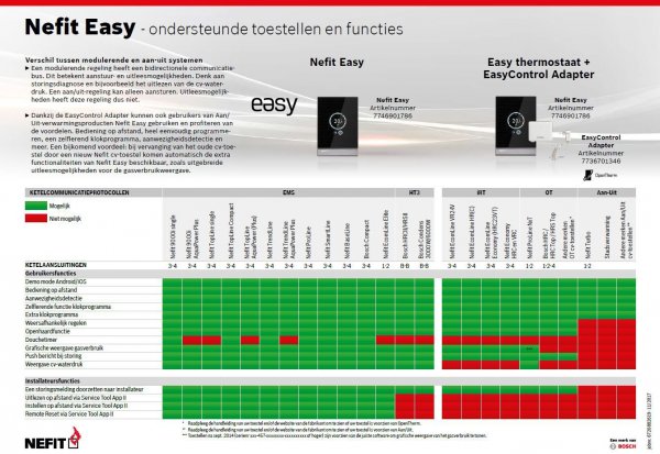

Bij de Nefit EcomLine is het niet mogelijk om te moduleren via OpenTherm. De Toon thermostaat ken ik inhoudelijk niet, maar deze kan modulerend niet de cv-ketel aan sturen. Als de thermostaat een aan/uit functie heeft kan hij dit wel op Nefit EcomLine. Er is een Nefit EcomLine ketel die OpenTherm kan ondersteunen, en dat is Nefit EcomLine Elite.
De Nefit EasyControl adapter kan het EMS communicatieprotocol converteren naar IRT, OpenTherm en Aan/uit. De enige thermostaten die EMS gebruiken zijn de Nefit Easy en de Bosch EasyControl.
De Nefit OpenTherm converter zorgt er voor dat een Nefit ketel die EMS-communicatie heeft geconverteerd wordt naar OpenTherm. Dit is dus alleen op toepassing van ketels die EMS ondersteunen (zie afbeelding).
Info komt van:
