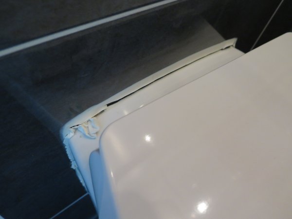

Toiletpotten verzakt, kit gescheurd

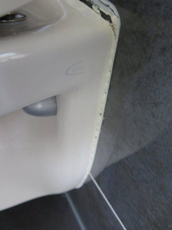

Bij de aankoop van ons nieuwe huis was duidelijk dat beide toiletpotten verzakt zijn, waardoor de kit losgelaten of gescheurd is. Tijdens de keuring bleek dat de potten wel goed vast zitten, maar ik wil uiteraard een nette afwerking hebben. Geen idee waarom de vorige bewoners er ook iets van een papiertje tussen hebben gestopt...
Nu lijkt me dit een kostbaar klusje om uit te laten voeren, aangezien het verwijderen van kit altijd een ramp is. Dus ik doe het liever zelf. Dit gaat het makkelijkste als de pot tijdelijk van de muur gehaald wordt. Maar begrijp ik het nu goed dat ik de pot veilig van de muur kan halen, zonder dat er meteen een bak water uit komt lopen? Zijn pot en aan- en afvoer altijd los op elkaar aangesloten?
In principe kan je een pot zo van de muur halen.
Haal even het bedieningspaneel los dan kan je bij de stopkraan van het reservoir. Die draai je dicht en je trekt door. Zo voorkom je dat als je de bediening toch raakt er een plons water in je badkamer komt.
Dan kan je het resterende water uit de pot scheppen of met een dweil opnemen.
Nu kan de pot van de muur alleen heb je nu wel een open verbinding met het riool.
Even een plastic zak met een elastiek er over of een speciekap er op drukken.
Een laag teiltje eronder zetten als je de pot van de muur pakt en daar de pot in leeg gieten.
