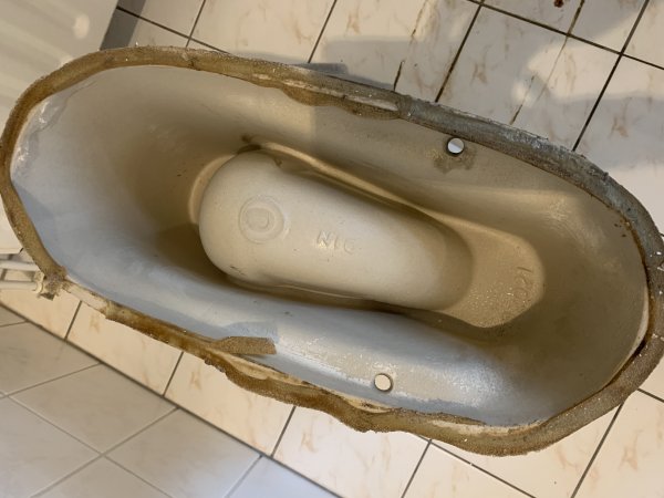

Er lekt water door de afdichting van de toiletpot met de vloer. Die afdichting is een soort schuimrubber dat totaal verweerd is. Ik heb de toiletpot gedemonteerd. Op de foto is te zien dat het 'schuimrubber' aan de onderkant van de toiletpot is geplakt. Waarschijnlijk om steen op steen te voorkomen.
Ik heb de binnenkant geïnspecteerd op lekkage (scheurtje) maar er is niets te zien, de binnenkant van de pot is onbeschadigd. Ik zag wel condens aan de binnenkant. Ik heb daarom de volgende theorie:
Omdat de afdichting niet meer in orde is, is deze niet luchtdicht. Hierdoor kan er condens aan de binnenkant ontstaan. Dat hoopt zich op op de vloer en bij verzadiging komt dit door de niet sluitende afdichting. De pot staat ook een beetje los (zit maar met 2 schroeven vast).
Ik wil de toiletpot weer installeren met een goede afdichting. Is daar speciale band voor? Ik kan de onderkant niet vooraf kitten omdat ik de toiletpot over de vloer in de afvoer moet schuiven.
De tegel vloer zal wel niet vlak zijn vandaar dat er iets ter op vulling zit.
Je kunt alles schoonmaken ontvetten + tegels en dan sanitair kit er onder doen en dan op ze plaatst.
wat voor aansluiting van afvoer heb je deze kan ook lekken en dan tussen tegels trekken.
Sanitairkit vóór het plaatsen is lastig omdat ik de toiletpot over de vloer moet schuiven om recht in de afvoer te komen (PK-aansluiting).
Ik heb zelf gedacht om een strookje EPDM aan de onderkant te plakken, daarna pot plaatsen en vervolgens de rand met sanitairkit afwerken.
Ik dacht dat hiervoor misschien speciale band (pakking) bestond. Kan er op internet niets over vinden.
Breng aan de onderkant van de pot waar nu die tochtband zit even een randje ducktape aan, dat voorkomt eventueel knarsen van de pot op de vloer.
Gewoon de pot en de vloer eerst even goed schoon en vetvrij maken.
Dan de pot weer aansluiten op de afvoer en vast zetten op de vloer.
Daarna de pot rondom af kitten op de vloer.
Op een paar plekken onder op de pot, niet dubbel maar een enkel stukje binnenband plakken.
