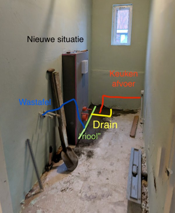

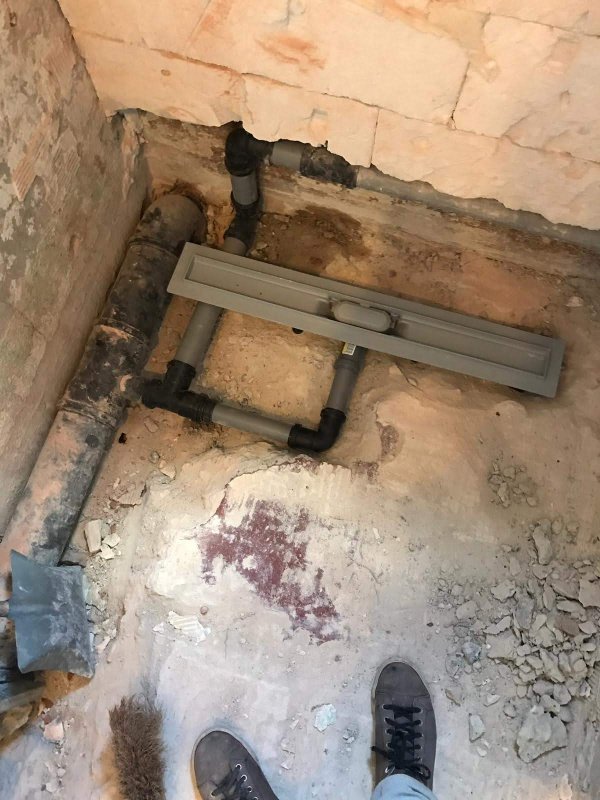

In mijn nieuwe badkamer (1ste verdieping, appartement) loopt de wc niet goed weg.
Ik vraag me daarbij sterk af of het toilet en de doucheafvoer goed zijn aangesloten op de standleiding.
De woning is inmiddels een week in gebruik, de problemen zijn volgens mij begonnen toen alle wasbakken. wasmachine, etc waren aangesloten; toen had het systeem namelijk geen beluchting meer.
Een ontstopbedrijf heeft de boel gisteren ontstopt, waarna het een dag prima ging, maar het is vandaag alweer mis.
Mijn vraag is waar naar jullie inzicht het probleem zit: de manier waarop het aangesloten is, of beluchting (of beide)?

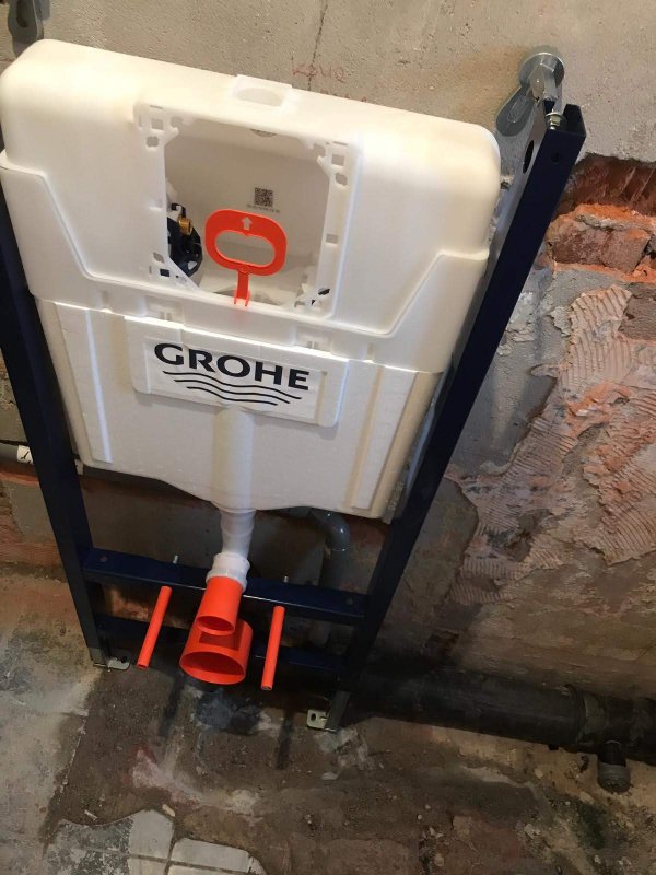

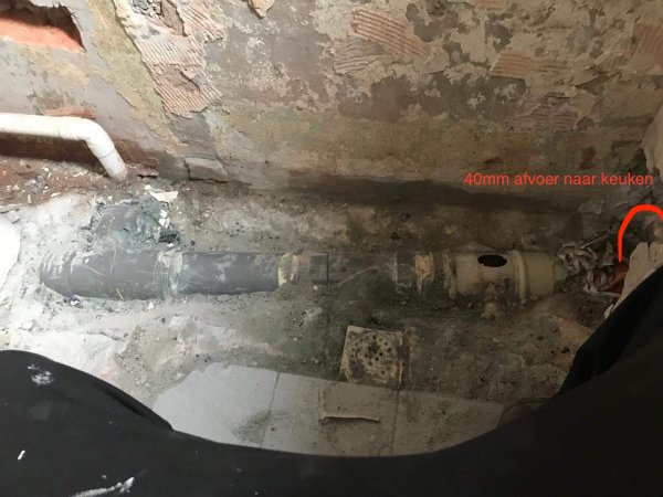

Zie een overzicht van de situatie hieronder, de leiding die naar recht wegloopt loopt naar de naastgelegen keuken. De grote pijp die links weg loopt gaat naar het toilet (zie de onderste foto)
Beluchting van de standleiding is niet geregeld, ik heb de 40mm pijp van de wasbak afgekoppeld (welke op de toilet afvoer aangesloten is) maar dit lost het probleem niet op...
De oude situatie was redelijk vergelijkbaar; verschil met de oude situatie dat deze mogelijk betere beluchting had door de keuken afvoer die recht op de standleiding uitkwam. Helemaal links op de foto de oude toilet pot (staand op de vloer) en het witte pijpje dat naar de wasbak ging.

Daarnaast zie je dat het toilet soms leeg zuigt na het doorspoelen tot deze lucht aan kan halen. (wat enigzins vreemd is gezien hij ook lucht moet kunnen aantrekken door de 40mm buis -foto 2 bericht 1- welke 1 meter verder met een t stuk een 40 mm opening heeft.
Ja het lijkt er iets op maar nog even een vraag hoe zit de wc aangesloten en wastafel zie ik slecht?

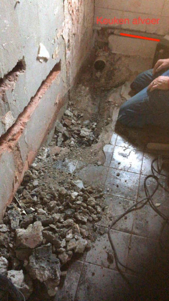

Wat zat er op dat zwarte gat je keuken afvoer eerst?
Dat drain niet loopt en daar over loopt klopt die situatie is heel anders.
Oude situatie 110x75x110 45 graden en daar in een ecentrische verloop die hoog zat.
Het zwarte gat is per ongeluk ontstaan bij het openbreken van de vloer, hier zat niets op aangesloten.

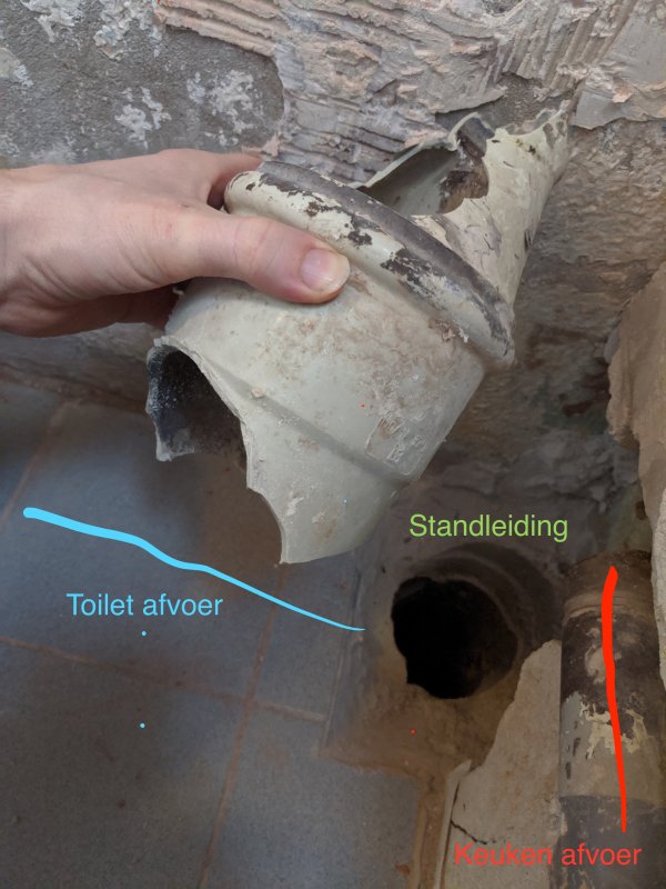

In de oude situatie kwam de keuken afvoer uit op het ding wat ik in de hand heb (deze stak boven de vloer uit en is op de foto afgebroken) dit stuk buis liep taps toe van standleiding doorsnee naar +- 40 mm doorsnee. De oude keuken afvoer kwam dus recht, van boven, uit op de standleiding.

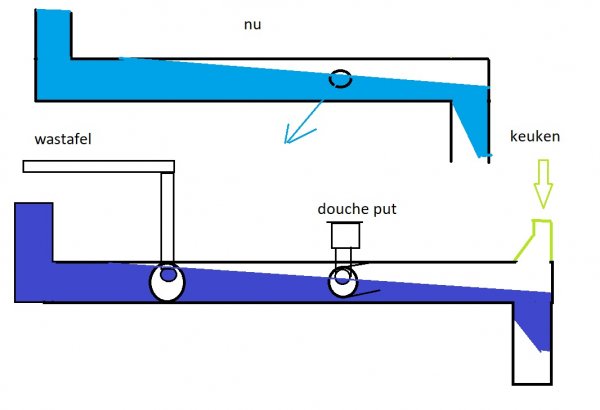

Had even een tekening gemaakt wat er gebeurd bij door trekken wc.
Bij (NU) zie je dat water via de zij spruit naar keuken en drain stroomt drain heeft dan last.
in de oude situatie hebben ze grotere maten genomen en bij douche put eerst een 75 mm aan sluiting met een excentrische verloop er in minder last.
Dit is volgens mij inderdaad een goede weergave van oud en nieuw!
Kan deze situatie ook verklaren waarom de afvoer verstopt raakt?

Je had wc afvoer beter 45 graden zetten zodat er snelheid in zit.
En keuken op een haakse t-stuk 110 mm zetten zodat dat zat zoals oude situatie.

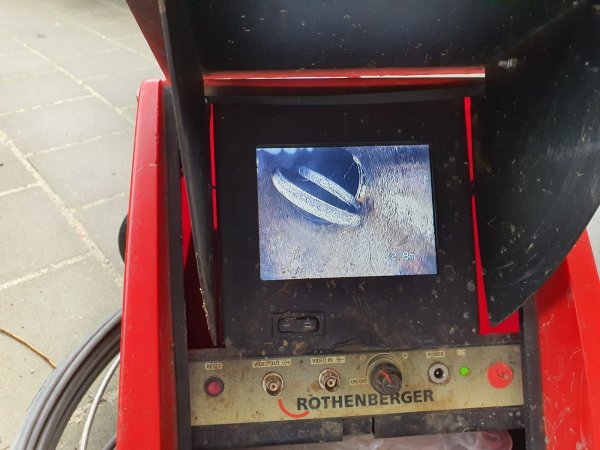

De oorzaak is gevonden, het blijkt een rubberring te zijn die is losgeschoten bij het aanbrengen van de 110mm 90 graden bocht op de standleiding.
De ontstopper en loodgieter stellen voor deze er van buiten uit te trekken en verwachten dat de aansluiting voldoende waterdicht aangesloten blijven; wat is jullie kijk hierop?
Onderstaande afbeelding is het zicht vanuit de standlieiding naar boven, vlak voor de 90 graden bocht.
Wie had dit zo gedacht dat een rubberring van oude mof in de buis zat!
Mits de kraag maar in beton zit en je pijp niet verstopt raakt dan lekt het langs de standleiding dan hebben buren er last van.
