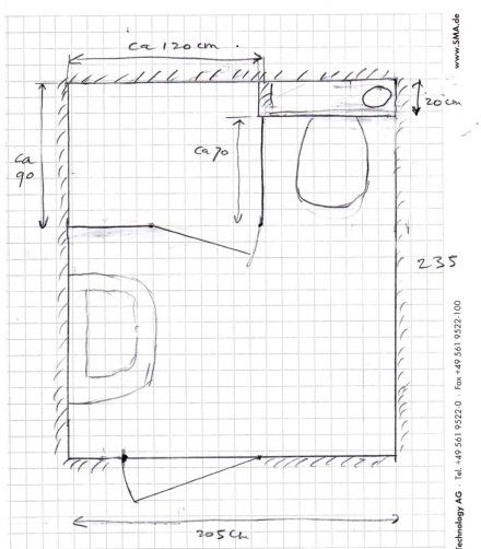

Ik wil een wandcloset maken.
Vanaf de toiletpot moet de afvoer opzij naar een standleiding in de hoek. Omdat de afvoer achter het frame van het reservoir langs moet, komt dit frame nogal ver van de muur en dat vind ik niet mooi.
Heeft iemand hier een oplossing voor?
Je kunt een dunnere afvoer buis gebruiken, bv 90 mm.
Of vanuit de standleiding de gehele afvoer verleggen in de vloer.
Of een stuk uit de achtermuur hakken.
Maar ja soms is het niet anders, en komt het reservoir iets meer naar voor.
Gemiddeld is dat 15 tot 20 cm met beplating en tegels er bij.

Het zal een combinatie moeten worden van een dunnere pijp en iets uit de achtermuur hakken, denk ik. De standpijp staat helaas ca 4cm van de achtermuur, dus een bochtje naar de muur is dan ook nodig.
Het gaat om badkamer op de eerste verdieping met betonvloer en kalkzandsteen muren.

Er zijn ook frames (van Geb**it) die hier speciaal voor zijn. Die hebben aan een kant geen 'poot' om de afvoer ruimte te geven om naar de zijkant te laten lopen.

Knar48
Ik kreeg vandaag nog een ander idee.
De korte wand is een buitenmuur en die blijft in de winter lang nat na het douchen.
Zou ik die kunnen opdikken met een isolerend materiaal? Wat is daar geschikt voor?
Ik krijg dan vanzelf meer ruimte voor de omtimmering van het reservoir.
