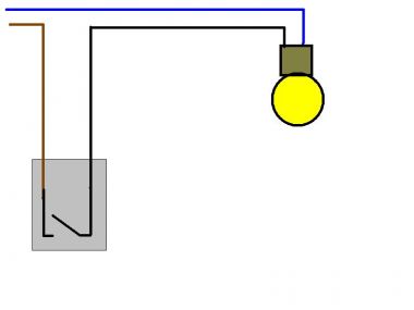

Ik wil een lamp aansluiten in ons toilet.
Als ik naar het plafond kijk zie ik in het midden 1 enkele bruine draad, en in de rechterhoek van het plafond de blauwe. tussen die 2 zit +/- 50 cm.
De schakelaar zit gewoon aan de muur en hier steken ook een blauwe en bruine draad uit.
Voorheen zat er een verlaagd plafond in met spotjes + transformator, vandaar dat de huidige bedrading wat raar loopt denk ik.
Ik wil gewoon in het midden van het plafond een lamp op hangen, maar moet de schakelaar ook nog tussen de stroom toevoer aaanbrengen. :roll:
Als je normaal een lampje ophangt komt er uit het plafond samen een bruine en blauwe draad.. lamp aansluiten en klaar.
Maar hier liggen die 2 draden 50cm uit elkaar en zit de schakelaar er ook nog niet tussen als jullie begrijpen wat ik bedoel... :?
Hoe en wat te doen???!! :roll:
Groetjes Victor

Normaal gesproken komt er uit het plafond één buis met zwart (vanaf de schakelaar) en blauw, hierop sluit je de lamp aan. Op de schakelaar komt bruin (voeding) en zwart (naar de lamp). Probeer dat dus te realiseren.

Daar klopt dan weinig van. Normaal heb je bij de lamp blauw en zwart. Probeer eens uit te zoeken waar de voeding vandaan komt (bruin en blauw samen).
Mogelijkheid 1 bij de schakelaar, sluit dan bruin en een zwarte op de schakelaar aan, verleng blauw en trek deze samen met zwart naar de lamp.
Mogelijkheid 2 bij de lamp, sluit dan blauw en een zwarte op de lamp aan, verleng bruin en trek deze samen met zwart naar de schakelaar.

Zoals ik het zo zie zijn het JUIST de 2 draden die normaal gesproken uit 1 buis komen "Bruin en blauw" om een lamp aan te sluiten, alleen zijn deze gesplitst in 2 apparte buizen en liggen een eindje uit elkaar zoals ik al eerder beschreef.
De schakelaar die aan de muur zit is stand-alone. daar staat dus geen spanning op, maar zal nog moeten woren gekoppeld in het cirquit.
Stel dat ik blauw (die in de hoek zit) nu verleng en richting bruin breng zodat bruin/blauw voor de aansluiting van de lamp weer op 1 punt zitten??
Dan kan ik de lamp gewoon aansluiten, maar moet wel weten hoe ik daar een lichtschakelaar tussen zet, omdat anders mijn lampje 24/7 blijft branden! :P

Toch vreemd, twee buizen met elk één draad. Weet je wel zeker dat ze bij elkaar horen (van één en dezelfde groep afkomstig zijn)? Ik zou toch even op zoek gaan naar het punt waar ze samenkomen en ze vandaar samen door trekken naar de toiletlamp (door één buis dus).

En hoe werd dan eerst het licht aan en uit geschakeld??
Als je de blauwe en de bruine draad aansluit op de schakelaar, en je zet de schakelaar om, dan maak je kortsluiting, en zal meteen de stop er uit vliegen.
( als alles tenminste orgineel is aangesloten met je juiste kleuren)

Je kan toch de bruine draad weghalen;
En vervolgens een zwarte draad bij in de buis van de blauwe draad trekken;
Dan heb je én de juiste kleuren én alles in één buis.
