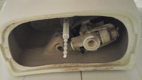

Hallo, ik heb een sphinx toilet en hij trekt niet meer door. Heb de drukknop er al afgeschroefd maar dat lange ding die je normaal kan indrukken, doet het niet meer. Enig idee wat ik hier aan kan doen?
Het mechanisme kan ook verkalkt zijn dan evt schoonmaak azijn in de bak doen.

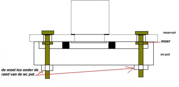

helpt dat niet dan stenen bak los maken aan de onderkant daar zitten bouten.
en dan als de bak er af is dan de grote moer los draaien denk er wel om dat er meerdere types zijn dus ouwe mee nemen naar sanitair specialist of bouwmarkt nemen.
