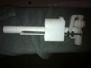

Eerst bleef de toilet continue lopen, dus heb ik de vlotterkraan vervangen en het eerste probleem was opgelost.

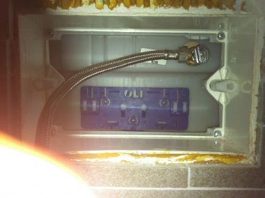

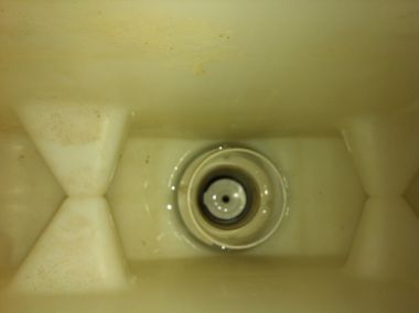

Als ik doortrek komt er geen druk op het closet te staan. Het water loopt er rustig uit. Er zit voldoende water in het reservoir . Het lijkt er op dat de klep waar het water doorheen loopt, als je doortrekt, niet werkt.

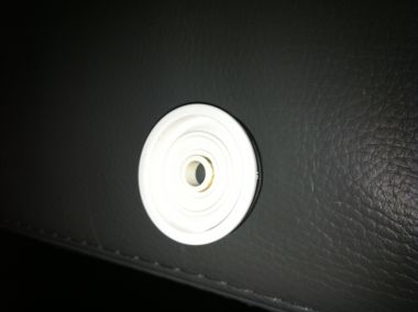

En maak evt ook een foto van de druk plaat er bij vaak is zien het zoeken gemakkelijke, soms herkennen we het merk.
Waarschijnlijk, heb je tijdens het vervangen van de vlotter kraan de valbuis een beetje verplaatst.
Haal die er even uit, en plaats hem dan opnieuw.
Kijk ook even, of die wel goed omhoog en omlaag gaat, en nergens tegen aan zit.
Kijk ook even of de waterslang van de wateraansluiting, niet tegen het mechanisme van de valbuis komt.
Dit zijn enkele van de meest voorkomende oorzaken, in dit geval

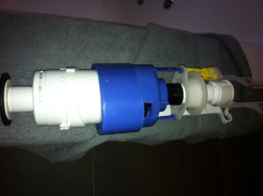

Een aantal foto's..

Toch maar de tips net uitgevoerd.
Tussen de valbuis en het gat naar de closet zal een onderdeel van de oude vlotter kraan.
Heel slim:) Het probleem is opgelost.
