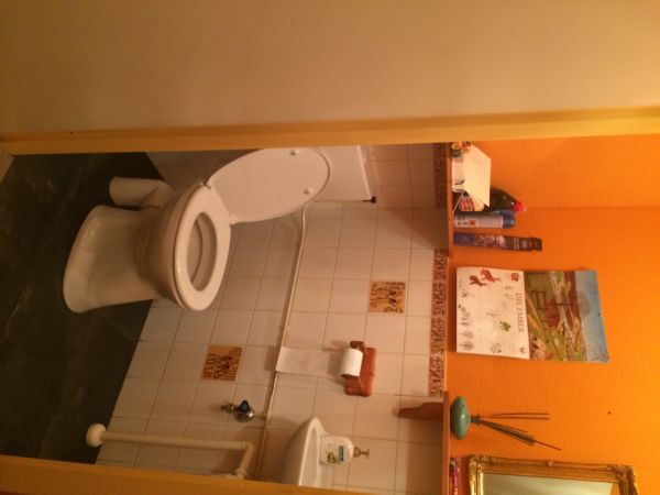

Ik vermoed dat er een lek/afdichtingsprobleem is met ons toilet. De ruimte stinkt erg naar urine en schoonmaken heeft weinig tot geen effect.
Nu is het toilet zelf al erg oud en zit er ook een flinke aanslag op de bodem die we ook niet wegkrijgen.
Al met al een mooi excuus voor een kleine renovatie.
Ik wil de pot (inc spoelbak) en de vloer vernieuwen.

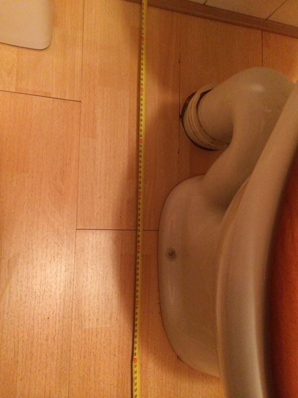

Huidige situatie:
Losse pot met onderaansluiting (OA). Het midden van de afvoerbuis zit op ongeveer 24 cm van de muur.

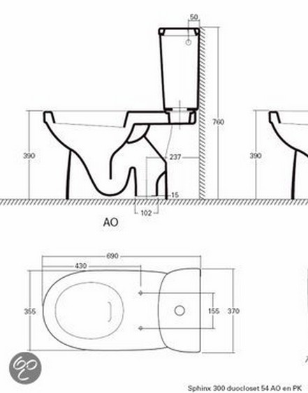

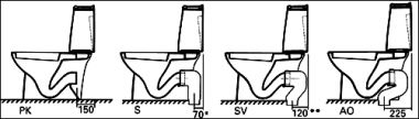

Ik kom in een andere draad deze tegen:
Op basis van die afstanden heb ik dus een AO nodig en zou het met een duoblok ook lukken.
Zijn er verder nog dingen waar ik op moet letten?
Ik het de volgende pot op het oog: sphinx/280/closetpot-vlakspoel 273085

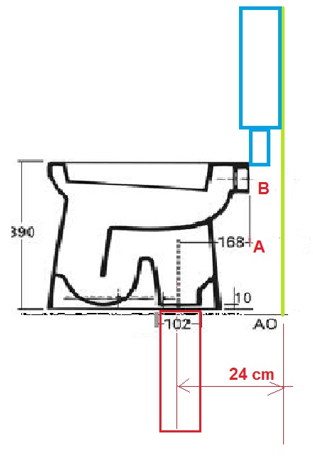

Die wc pot wat je op het oog hebt past niet je komt in problemen met aan sluiten van valpijp van laag hangende reservoir bij B
De wc achter zijde pot tot hartmaat van afvoer is 16,8cm dus blijft er 7,2cm over voor een valpijp aansluiting.
Dit moet toch gauw 18cm zijn.
Er is een mogelijkheid met een S-toiletpot
Je kunt even kijken via deze site klik hier staan tekeningen
Ook kan je een duoblok krijgen online van hart maat 23,7
Ook is het niet verstandig om laminaat in de wc te nemen.
De stank zou best vanuit het laminaat kunnen komen, de basis van laminaat is mdf, dit neemt vocht op, ook urine.
Je kan bijna bij het manchet langs kijken.
Je kan als je het echt goedkoop wil oplossen, de pot goed reinigen van urinesteen (zijn diverse middelen voor, schoonmaakazijn kom je al een heel eind mee).
Laminaat er uit, tegels er in en een nieuw pot manchet.
