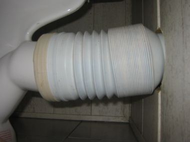

de afstand (die overbrugd wordt met een flexibel buis) bedraagt dus geen halve meter. WC-pot en flexibel zitten zeker niet verstopt, dat heb ik daarna opnieuw gecontroleerd
Die overbrugging met een flexibele buis: hoe ziet ie eruit? Geribbeld? Foto van de constructie misschien mogelijk? Denk toch ergens een gedeeltelijke verstopping waar het water met hogere snelheid door wordt geperst, waarmee onder- en overdruk verschijnselen ontstaan.

Vragen om problemen. De afvoer moet of vlak of met licht afschot weglopen. Wie heeft dit zo aangelegd?
Carpentier
Ik vermoedde het ook al toen ik de foto zag ; op de plek zelf kon ik het nooit vanuit hetzelfde oogpunt zien.
Het blijft wel vreemd dat het jarenlang probleemloos verliep want de hoogte van het toilet t.o. de uitgang van de standleiding toch niet veranderd zijn.
Met een hangtoilet is het misschien op te lossen, even de maat nemen vanaf de vloer of het past qua hoogte.
