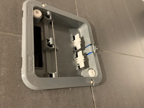

Wij hebben sinds een jaar regelmatig een probleem met het toilet beneden. Dit is een inbouwreservoir van Wisa als het goed is. Zeker met verjaardagen gebeurd dit eigenlijk altijd en dit vinden wij erg vervelend.
Het probleem ligt op de foto's bij de rechter doorspoel knop.
Zo hoort het te zitten
Zo zit het helaas vaak als het is gebeurd.
Ik heb al van alles geprobeerd met ti-wraps om het aan te elkaar te laten zitten zodat de haak niet los kan schieten maar niets werkt tot op heden.
Is dit voor meer mensen een bekend probleem en weet iemand een oplossing?

Ja hij werkt normaal prima, echter als iemand te hard drukt of iets raars doet vliegt dat haakje eruit.
Ik kan het zelf niet reproduceren helaas, maar het gebeurt te pas en te onpas.

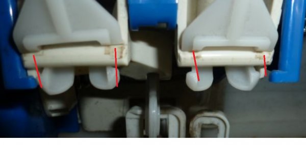

Zit alles wel precies op ze plek maak even een foto verder er van af met de stiften en achter schermpje.
Het uitstroom mechanisme mag ook wel schoon gemaakt worden misschien gaat het wat te stroef.
of de lengte van de stiften we juist zijn.
Zitten ze wel goed vastgeklikt op de witte beugeltjes.(zo te zien op de foto's niet)
Dit moet echt goed vast geklikt worden met enige kracht.
Anders schieten de staafjes los.

Volgens mij zitten ze best goed vastgeklikt, ik krijg ze niet vaster in ieder geval!
Zo zitten ze met de kap erop.

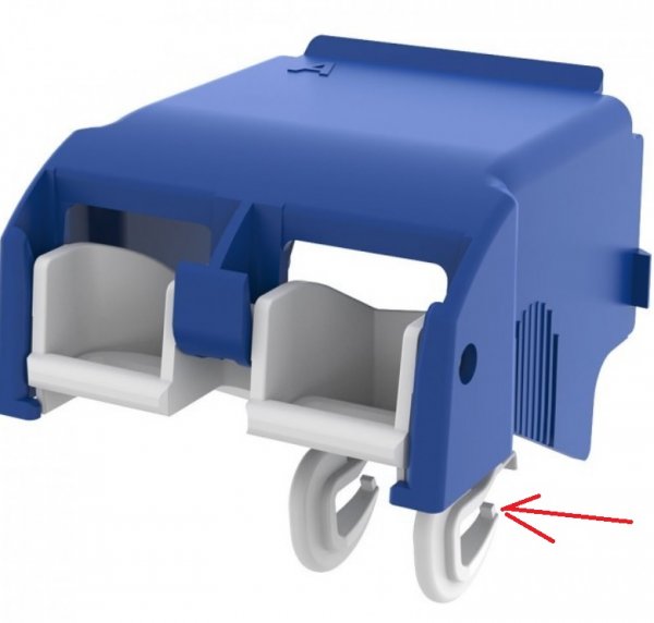

Dit bedoeld @Peter
Vaak is dat versleten of ruim.
Maar zitten deze nokjes er nog wel op?
zo niet kan je een nieuwe bestellen.klik hier op
