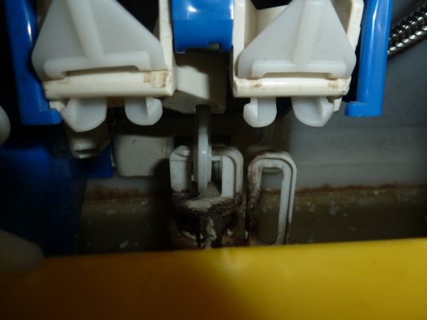

We hebben een wisa toilet en daar doet de drukknop om het toilet door te spoelen het niet meer van. Dit hebben we zelf al een keer opgelost. In het binnenwerk zit namelijk een hefboom constructie, aan de onderkant van de hefboom zit het opgehangen aan een ander staafje.
Deze twee dingen waren los van elkaar. Dus het opnieuw ophangen aan de hefboom was voldoende.

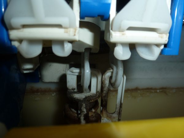

Rechts onderin zie je het ringetje waarin de hefboom is "opgehangen"

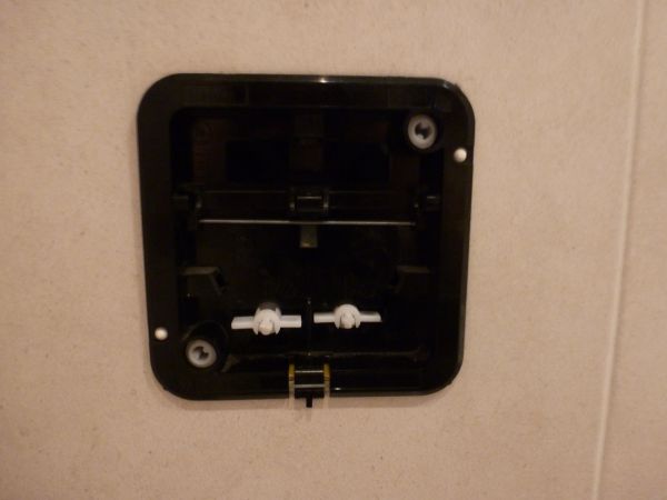

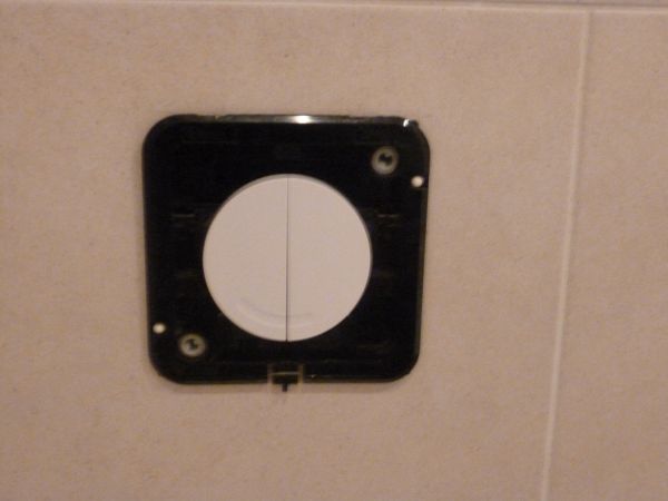

Hoe zit het verder afgewerkt aan de buiten zijde komt er eerst nog wat voor en dan het bediening paneel.
Zoja is dit allemaal in orde.
Kijk even, of het blauwe gedeelte goed vastgeklikt zit op het reservoir.
Als dat niet goed vast zit, willen de hefboompjes wel eens losschieten.

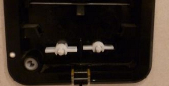

Ook moeten de 2 stangetjes die uit het de zwarte plaat komen die op de foto niet te zien is, niet te strak afgesteld zijn met de vleugel moertjes.
Of het blauwe blok is versleten
7 8050390034 Mechanische hefboom met haken WISA XS
deze is los te koop.

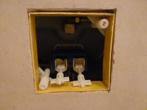

Hartelijk dank voor alle tips, nu deze keer met foto's:
Zo zag het er dus uit, waardoor het systeem niet werkte:
Het bedieningspaneel werkt naar mijn idee wel goed. het kan best zo zijn dat we de witte staafjes te strak hebben afgesteld. Ik ga er dus nog een keer naar kijken
