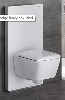

Als je veel ruimte in je toilet hebt kan je de reservoir verder in de toilet ruimte zetten.
Een bekend merk, heeft hier wel een mooie oplossing voor.
Zoek maar eens op MONOLITH
Je kunt tegen dat reservoir zowel een hangende als staande pot tegen aan hangen.
Dan hoef je de afvoer niet te verleggen, en hou je wat meer ruimte in het toilet.

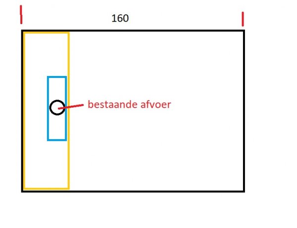

Ons toilet heeft genoeg ruimte geheel is 1.60 mtr diep.
Het muurtje met plateau dient het zelfde idee te zijn als bij de hang toiletten.

Als de ruimte zo diep is moet het geen probleem zijn een hangend toilet te plaatsen, het plateau wordt alleen wat groter.
Oke dank, hier heb ik nog niet aan gedacht, een dikker muurtje.
Geweldig zal eens uitmeten voor het frame, zal wss wel de draadeinde van het frame moeten verlengen.
Zal ook checken of de pot niet te ver naar voren komt anders wordt de ruimte te Klein, wasbakje zit namelijk aan de hoek been zijde toilet.
De ruimte is overigens 96 breed.
Gr en dank voor de tip
Als de afvoer recht naar beneden gaat onder de pot of achter de pot dat is de hartmaat voor je reservoir.
mocht deze verder van de achter kant af komen kan je daar ook een dikke regel of balkje plaatsen zodat frame daar op vast kan

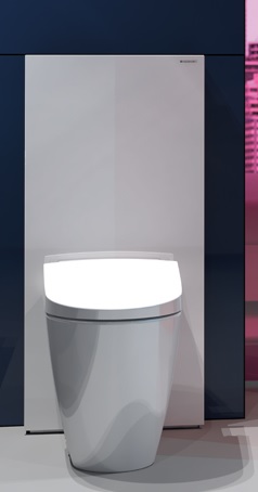

Je hebt ook vrij staande reservoirs die op de grond worden verankerd klik hier

Dank je, heb nog gemeten de afvoer zit 36 cm vanaf de achterzijde muur.
Ben toch bang dat het geheel te ver naar voren komt, krijg ook nog de maat van het toilet
Ik ga een opstelling maken van wat kartonnen dozen om te zien hoeveel ruimte er over
Blijft.

Dank je voor de link, als ik hier op click kom ik op een foto uit met een ruimte met afvoer.
Nog wel zitten kijken op het merk monolith en dit ziet er mooi uit en ook modern.
Zijn deze artikelen goed in NL verkrijgbaar of enjel via speciaalzaken.
