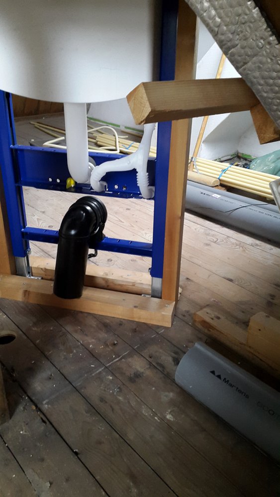

Beste,
Momenteel bezig met het toilet (let niet op alles, gezien er nog balken zitten ter begeleiding etc).
De afvoer moet (bij voorkeur) gelijk naar links richting de 110 (nog niet op juiste hoogte uiteraard).
Als ik gebruik maak van de zwarte bocht die meegeleverd is, kom ik veel te laag uit.
1. Zijn er hulpstukken om vanuit het toilet direct de bocht om te gaan, en zo ja, welke?
2. Is het anders mogelijk om de zwarte pijp een goed stuk in te korten en daarna over te gaan naar een 110mm?
Alvast bedankt!
Richard

Zwarte bocht kun je gewoon inkorten. hem naar links zetten is ook geen probleem als je maar let op het afschot.
Als het goed is, zit er een verloop van 90--110 bij.
Dat verloop kun je niet lijmen, dus moet met een manchet aansluiting aangesloten worden.
Dat kun je doen, door bv een bocht van 45 graden of minder met manchet te gebruiken.en daar de zwarte verloop in.

Okido. Er zit inderdaad een verloop 90-110 bij.
Als ik het zwarte stuk op de foto iets korter maak, dan 2x 45 graden PVC gebruik 90mm, om vervolgens de PVC over te laten gaan met het bijgeleverde stuk naar 110mm?
Of is het zwarte uberhaupt niet de verlijmen?
En is een 90 graden redelijk snel na het zwarte stuk sterk af te raden, of moet dat wel lukken gezien het daar nog de 'kracht' heeft?
Dat zwarte stuk is niet te lijmen.
Probeer eens uit te komen met een bocht van 30 of 45 graden op het zwarte stuk.
Gebruik op het zwarte stuk een bocht met rubber manchet.
