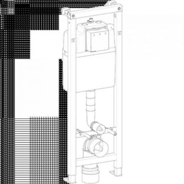

Net als velen hier wil ik eventueel een standaard toilet vervangen door een hangend toilet. Ook ik loop tegen het probleem aan dat de afvoer te ver uit de muur zit.
Nu lees ik allerlei oplossingen waaronder de sprongbocht. Soms afgeraden vanwege de mindere diameter en kans op verstoppingen, maar ik lees dus nergens echte ervaringen.
Is de sprongbocht nu wel of niet goed toe te passen? Let wel, ik heb het hier over de sprongbocht van 72mm dik en verstelbaar van 14,5-34,5cm lengte en niet over de minder dikke versie van 55mm dik.

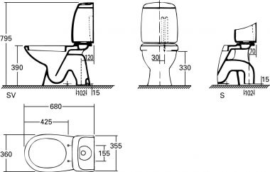

Ik heb echter de toiletpot nog niet verwijderd om te kijken hoe ver de afvoer exact van de muur af zit. Het betreft onderstaand model (zie afbeelding hieronder) en het reservoir zit op dit moment strak tegen de muur, dus mijn vermoeden is dat het midden van de afvoer dus zo'n 12-13cm van de muur afzit. Dat zou betekenen dat die sprongbocht dus helemaal niet gebruikt zou kunnen worden.
Waar moet de afvoer bij een inbouwreservoir exact komen te zitten? Strak tegen de muur aan? Ik zou dan dus zo'n 7cm naar de muur toe moeten naar mijn idee (12cm - de halve doorsnee van de buis, dus 12-5cm).
Zit ik nu goed zoals ik het hierboven beschrijf? En zou ik dit met een paar hoekstukken ook kunnen overbruggen? Het inbouwreservoir zal waarschijnlijk onderstaande zijn (afbeelding ziet een beetje raar uit, kreeg het even niet anders voor elkaar):

Als het reservoir strak tegen de muur zit is de hartafstand van de afvoer 120 mm uit de muur, zie de tekening linksboven.
Als de toiletruimte redelijk van formaat is kunt u een standaard frame plus pot plaatsen, het zal 4 tot 5 cm schelen in de ruimte vergeleken met de huidige pot, even opmeten dan weet u het zeker.
Ook is een verkorte pot mogelijk, dan komt u op hetzelfde uit als de huidige pot.

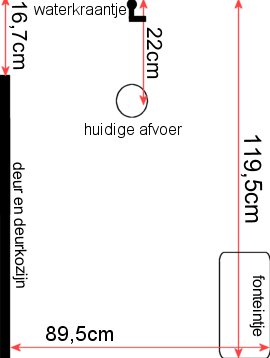

Gisteravond had ik er even geen tijd voor, maar ik ben even aan het meten gegaan.
Het frame incl. betegeling waar het reservoir achter moet komen te zitten kan maximaal 17 cm diep zijn incl. de betegeling (dan zit ie strak tegen het deurkozijn). De afvoer van de wc zit echt geen 12cm uit de muur zoals op de tekening, maar het midden van de afvoer zal op zo'n 22/23 cm vanuit de muur zitten. Daarbij zie ik ook nog dat de aanvoerleiding van het water uit de muur komt, precies in het midden van de pot (en dus de toekomstige buis). Als de afvoerbuis dus vrijwel strak tegen de muur zou komen, dan zou de waterleiding in de weg zitten en zou ik die in de muur moeten wegwerken. Zucht...

Zo, eerst eens even alles gemeten en geschetst in een tekeningetje.
Volgens mij als ik alles op een rijtje zet ontkom ik niet aan de volgende zaken:
1. Afvoer verplaatsen zodat ie tegen de achtermuur aankomt, eventueel via een springbocht waardoor ik niet zo diep in de vloer hoef te hakken.
2. De waterleiding zo verleggen dat deze geen ruimte meer inneemt achter de afvoerbuis, zodat de afvoerbuis zo ver mogelijk naar achteren kan.
3. Een inbouwreservoir uitzoeken die niet te diep is, waardoor er nog een multiplex plaat en betegeling tegenaan kan zonder dat ik over die 16.5cm heen kom qua diepte.
Als de afvoer nu 22 cm uit de muur komt, dan kun je de sprongbocht gebruiken.
De waterleiding zul je dan een stukje in de muur moeten verleggen waarschijnlijk.

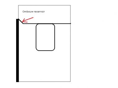

Als je met de diepte van de ombouw buiten het kozijn komt, dan zou je het ook op kunnen lossen, door een klein stukje af te schuinen. (zie tekening)
