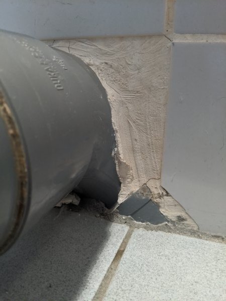

Ik wil een zwevend toilet plaatsen met een inbouw reservoir van Geberit UP100. De afvoer zit in de muur en is volgens mij 110. Nu moet ik natuurlijk een bocht maken en van 90 naar 110 gaan. Er zitten wel koppelstukken bij de stortbak. Ik vraag me alleen af wat de beste aanpak is. Eerste keer dat ik dit doe. Alle raad en hulp is welkom!
Dit lukt je niet met deze getoonde materialen.
Het probleem is je riolering die nogal vreemd uit de muur komt en over zij gaat.
Weet je ook hoe het achter die muur zit en hoe de leiding verder gaat?
Die muur moet open om dat te bekijken en riolering veranderen.
Dank je wel voor de snelle reactie!
Ik was al bang dat het niet makkelijk zou gaan. De pijp gaat in de muur schuin naar rechts de vloer in

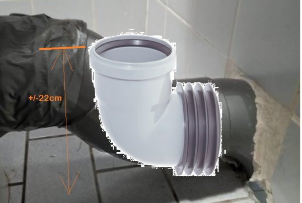

Dacht dat dit misschien een oplossing zou kunnen zijn pp-inzetbocht-90x110-1mv-87gr-grijs
Zo te zien komt de afvoer met een bocht uit de grond.
Wat zit er achter de muur, en is het een woning of appartement, en op boven of beneden verdieping.
Allemaal vragen die belangrijk zijn, om een goed advies te geven.
Het is een appartement op de eerste verdieping. Er zit een woning onder en boven mij. Achter de muur zit ook een toilet van een ander appartement. De pijp loopt richting een soort service kanaal wat van de beneden verdieping naar de tweede verdieping loopt. Het is dichtgetimmerd dus ik kan er helaas niet in.
Wel een vreemd geheel, maar mag je wel van vve hier in de muur breken?
Het wil wel maar moet muur een stuk open en dan moet die 90 graden bocht uit onderste stuk.
Als dat is gedaan dan een bocht 45 graden daar in en op het laatst naar voren die pp bocht naar voren waar door je een rechte afvoer van reservoir aansluit.
Maar als je ruimte genoeg in je wc hebt dan kan er ook een bocht zo in maar komt reservoir wel 25-30 cm van de muur af
Ja, ik heb ruimte genoeg. Ik weet niet of ik van de vve de muur in mag. Maar dan zou een PP inzetbocht dus een oplossing kunnen zijn?
Dat komt wel hoog hoor even een opstelling.

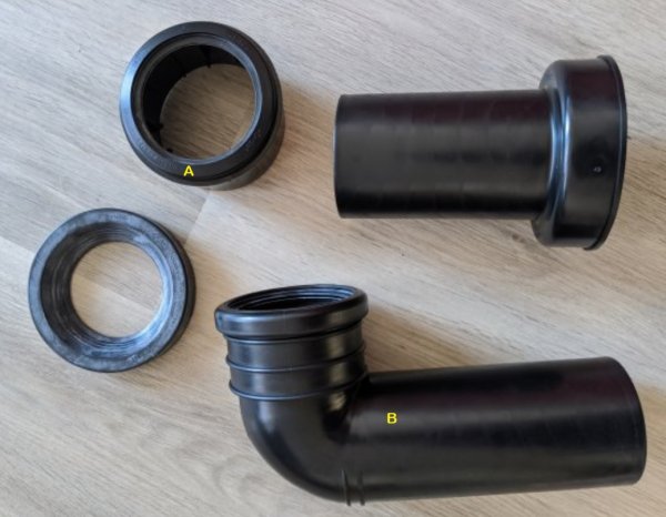

Daar moet dan A in en daar na de B en die zo kort mogelijk afzagen dat is je maat
Mooi visueel gemaakt! Dank je wel!
Die hoogte zat mij ook al dwars. Er komen wel dikke tegels voor te liggen. Dat is al 2 cm. Volgens mij kom ik dan precies uit.
Kan B niet direct in de bocht?
PP inzetbocht 87° verjongd spie 110 mm x mof 90 mm
Dacht dat de bovenkant 90 mm zou zijn en geschikt voor B.
Als A er ook tussen moet wordt het denk te hoog inderdaad.
A valt in de mof en steekt 2 cm boven uit.
Die bocht B is 90 mm diameter.

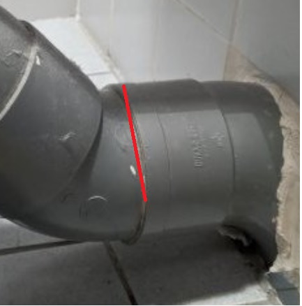

PP inzetbocht 87 graden verjongd spie 110 mm x mof 90 mm
voor de mof afzagen
