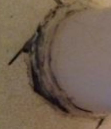

Hallo lezers,
ik heb beneden een toilet en daar hangt regelmatig een vervelende nare stank. En dat komt niet van toiletbezoek :D
Nu heb ik het vermoeden dat de stank van het riool komt omdat de aansluitingen waarschijnlijk niet meer goed zijn. Bij deze een foto van de aansluiting op het riool.
Hoe kan ik dit het beste oplossen? Alles opnieuw dichtkitten met siliconenkit?
Of de afvoerbuis vervangen, welke is dit in hemelsnaam?
Bedankt voor jullie hulp!

    Lijkt wel of de aansluit pijp, in de pvc zit, met alleen een beetje kit eromheen, of is er een andere aansluiting gemaakt?

    Kan je ook nog onder het toilet komen via kruipruimte ofzo...
    Koffieleut
    Nee ik kan niet hieronder komen, helaas.
    En het lijkt inderdaad dat het toilet zo in de pijp zit maar het meurt.
    Zou het vervangen / vernieuwen van die kitranden helpen?
    En mag ik die aansluiting op de pot, dus waar de afvoer aan de pot zit, ook dichtkitten?
    Henk253
    die pijp zit gewoon in loden stuts gedrukt en afgekit.
    je kan onder aan een afvoer closet sok plaatsen, deze druk je in de loden buis en de pijp van de bocht in die afvoer closet sok.
    of je neemt een complete buiten bocht die in de loden pijp past.
