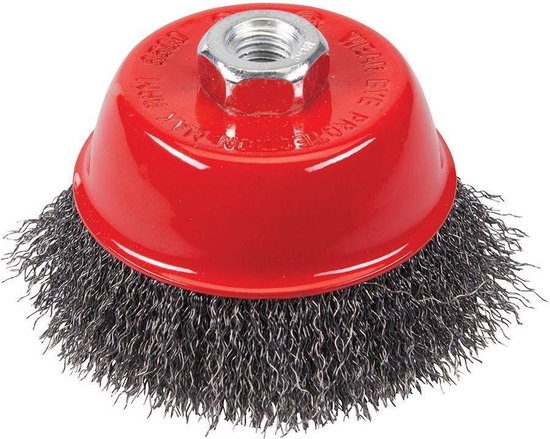

Ik wil mijn bakstenen plafond (Nehobo) ontdoen van metselwerk en uitstulpende voegen en deze mooi schoonmaken. Nu dacht ik dat dat wel mooi zou gaan met mijn haakse slijper.
Ik heb al een komborstel gekocht met M14 draad. Die past op mijn haakse slijper, alleen het gaat veel te hard. Deze heeft namelijk 12000 toeren, terwijl 8500 het maximum is van de komborstel.
Nu heb ik een betaalbare haakse slijper op het oog die een instelbare snelheid heeft 2800 – 11000 rpm. Is die 2800 laag genoeg? Of moet ik naar nog lager voor vrijmaken van bakstenen?
Of is het helemaal geen goed idee, zo'n komborstel om dit te doen?

Het toerental moet op de komborstel staan of bij de beschrijving.

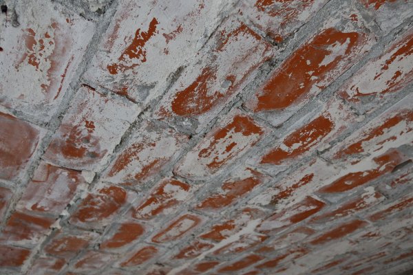

De stuclaag is er inmiddels af. Dat ging inderdaad heel makkelijk. Het gaat nu dus nog om het schoonmaken van de resten en netjes gladmaken.
Ik vraag me daarom nu af wat beter zou zijn: een staalborstel (komborstel) op een haakse slijper of boormachine. Of een schuurmachine zoals boertje zegt?
Ik beide gevallen moet ik die dus aanschaffen...
Nou, het gaat wel goed met een komborstel. Het gaat alleen heel langzaam en is echt heel veel vervelend werk. :(

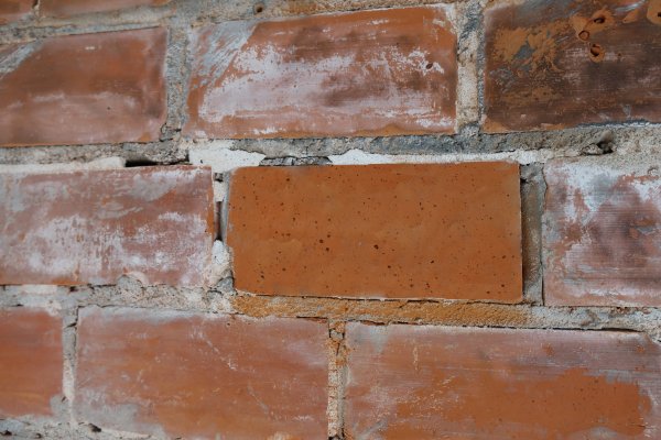

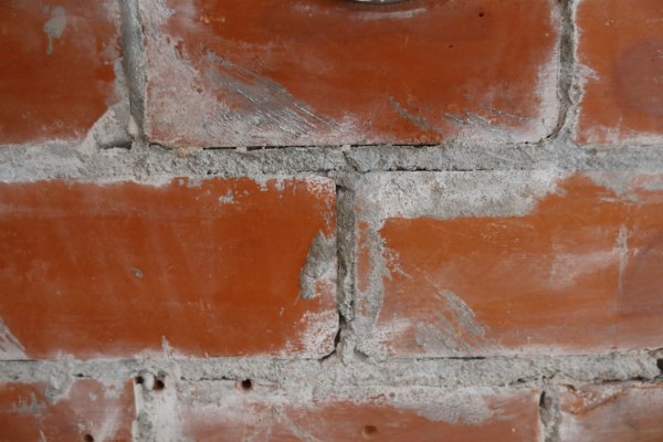

Het grootste deel betreft de witte resten van de stuclaag. Die gaan er redelijk makkelijk af. Het ziet er vooraf zo uit:

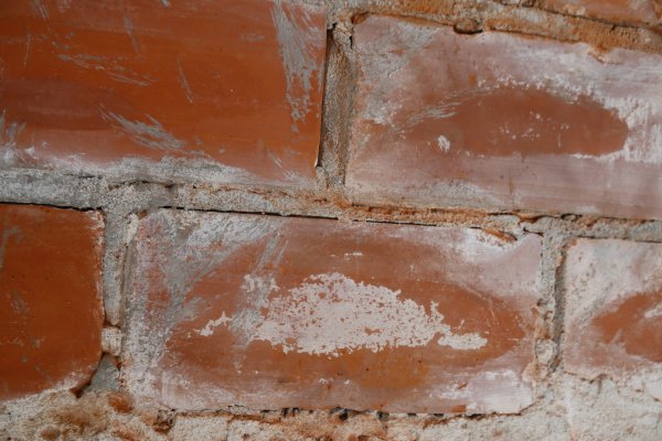

Er blijven na het borstelen dan alleen wel veel resten over. Een soort "grijzige substantie" (lijkt wel een soort lijm) en op sommige andere plekken een "witte waas":
Op zich krijg je die ook wel weg met de komborstel op een wat hoger toerental, en zo dat de vonken eraf springen! :o
Dan is het wel aardig mooi schoon, maar dus heel veel werk. Eigenlijk haal je dan gewoon een laagje van de steen af. Dan ziet het er zo uit:

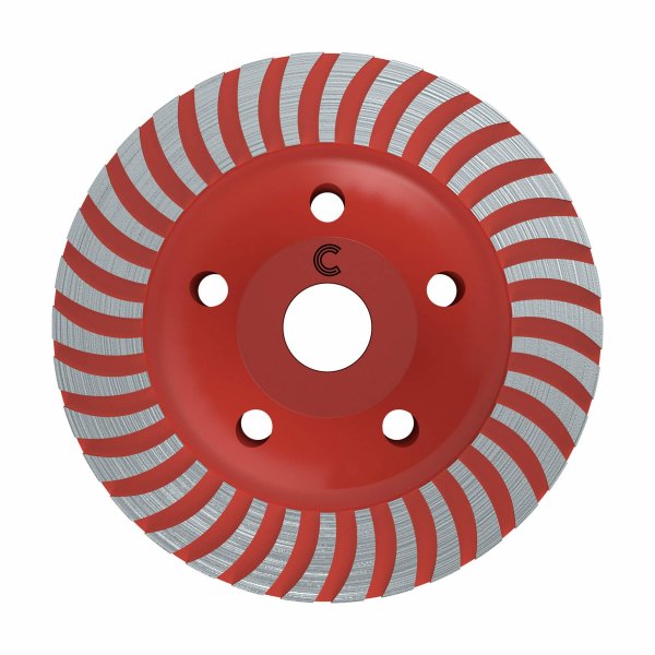

Ook al gaat het maar om één kamertje, ik ga liever niet het hele plafond zo doen. Weet iemand een manier om het sneller te doen? Een andere borstel misschien? Ik heb nu deze:
Ik vermoed dat een schuurmachine niet krachtig genoeg is. Is zandstralen inderdaad anders misschien een optie? Lijkt me alleen niet iets om zelf te gaan doen...
Dat is een slijpschijf die bedoeld is om met de zijkant te gebruiken.
(ze hebben grofweg de vorm van een kom)
Oh nooit zoiets gezien. :o Lijkt wel een soort zaag.
Met de zijkant? Je bedoelt de kant waar die uitstulpingen zitten toch?
(Dus niet de kant waar je normaal met een slijpschijf mee slijpt (zeg maar haaks op de draaias) maar de "kom-kant" (parallel aan de draairichting).)

Dat plaatje is alleen even een snel voorbeeldje om aan te geven wat een komschijf is.

en vergis je overigens niet in de hardheid van die stenen. vloerelementen
die dat is veel harder dan een gewone baksteen.
lijkt meer op een stalton latei.
ik meen overigens ook roes te zien bij de naden dat wil je eigenlijk niet zien in een dergelijke vloer.

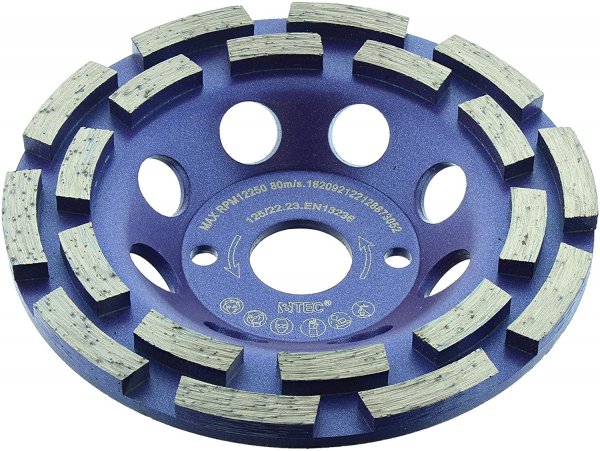

Onderstaande komschijven heb ik ook wel gebruikt. Het blijft lastig bij die dingen om ze precies recht te houden, vooral bij erop en eraf krijg je snel happen.
Wat dat betreft is een roterende staalborstel handiger.
Met een haakse slijper met toerentalregeling is het prima te doen met een komschijf of een renovatiefrees.
Het is inderdaad een stevige baksteensoort denk ik aangezien het voor het plafond is. Of eigenlijk is het het dak.
Overigens: aangezien erboven dus het dak zit hoop ik dat het allemaal wel waterdicht is en dat er geen roest in zit. Die bruine plekken in de voegen, wijst dat op roest?? Geen last van lekkages trouwens.
Goed, ik ga dus toch zoeken naar een komschijf. Zoals met veel gereedschappen zie ik een enorm prijsverschil. Je hebt ze voor honderden euro's, maar ook voor een paar tientjes. Dat zal dan wel weer met duurzaamheid te maken hebben. :?

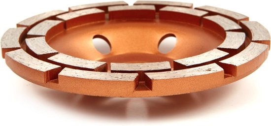

Ik heb nu wel deze gevonden voor €19,95, met zo'n dubbele rij segmenten:
In plaats van een dubbele rij heb je ze ook met een enkele rij en dan een beetje schuin en langwerpig en gebogen, dus zoals deze:
Geen idee wat het verschil is in gebruik met een dubbele rij. Deze kost €39,95
Ik heb hier ook wat meer uitleg gevonden, met daarin wanneer je welke soort komschijf gebruikt: https://combitech.shop/wanneer-gebruik-je-een-diamant-komschijf/(is wel de site van een webshop, hopelijk mag dat). Het blijkt dat je verschillende soorten hebt, voor beton, voor abrasief (baksteen is dat toch?).

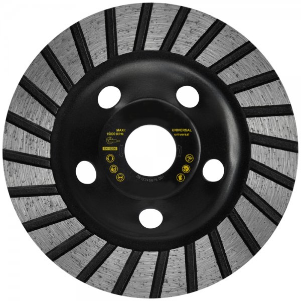

En je hebt ook komschijven waar bij staat dat het voor het fijne werk is. Bij deze bijvoorbeeld staat dat het voor "fijne afwerking is", ook met een enkele rij segmenten:
Misschien is dat wat dan. Deze laatste kost €36,60

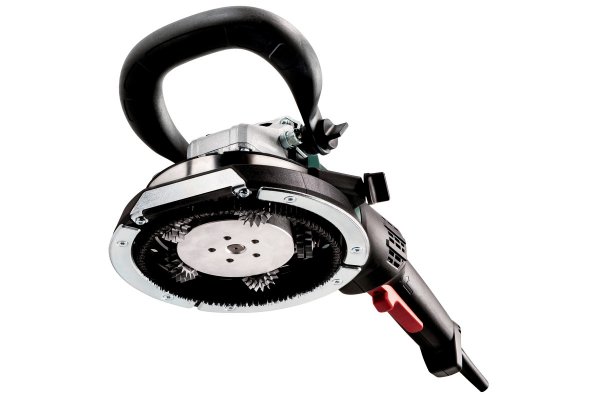

Zo'n renovatiefrees is wel heel mooi. Daar zit ook een stofafzuiging in en een handvat waarmee je kunt duwen volgens mij. Voor de rest is het min of meer hetzelfde als een haakse slijper. Het enige is dat het best dure apparaten zijn.

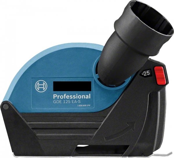

Ik zie nu ook dat er voor mijn haakse slijper een opzetstuk voor de stofafzuiging bestaat, alleen als ik het goed heb is dat alleen voor het slijpen met de zijkant zoals met een slijpschijf; niet voor schuren met het hele oppervlak. Klopt dat? Deze bijvoorbeeld:
Al zie ik wel dat er bij komschijven vaak iets bij staat als "Stofafzuiging mogelijk (gaten in de kern van de slijpkop)" dus is dit opzetstuk dan toch daarvoor geschikt?

Het is een beren werk om het te doen, zeker boven je kop.
Bovendien kun je na 10 minuten niks meer zien door de stof als je geen stof afzuiging hebt.
Ook springen de stukken stenen in het rond.
Daarom is een renovatie frees met afzuiging het ideale gereedschap hiervoor.
Daar zit in de kap ook een borstel, waardoor al het stof en stukjes materiaal niet weg kunnen springen.
Met een losse slijp kom op een gewone slijptol denk ik niet dat je het lang volhoud.
Dat vele stof is niet goed voor je longen, en de stukken steen die weg spatten kan je zo een oog kosten.

Een "betonschuurmachine" of "betonslijpmachine" is trouwens hetzelfde als een renovatiefrees toch? En een "saneringsfrees" ook? Ik bedoel, je hebt niet nog meerdere van dit soort klassen machines? Ik kwam namelijk ook deze tegen:
Als je naar die onderkant kijkt lijkt me dat een heel ander ding? Hoe zit dit???
