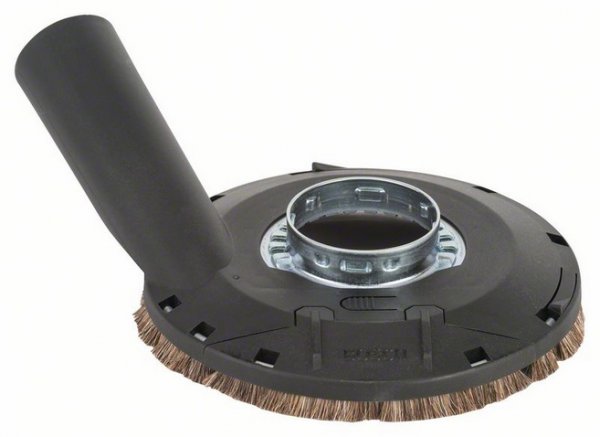

Stofkappen voor haakse slijpers heb je voor het slijpen (zoals de getoonde) en voor schuren (voor de komschijven).
Die afbeelding van mij is een komschijf. Van steen ipv diamant. Die zijn in het algemeen wat goedkoper. Ik heb er goede ervaring mee. Maar nav de opmerking over het stof is deze minder geschikt. Omdat er geen stofkap omheen past.

Zo eentje met en komschijf is dus gewoon een haakse slijper eigenlijk, maar dan met zo'n stofkap erop. Ik vraag me dan nog af wat het toevoegt aan een haakse slijper met stofkap bedoeld voor schuren. Deze bijvoorbeeld:
Is dit niet ook al goed en veilig te gebruiken?:

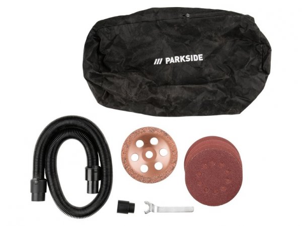

Volgens mij weet ik op welke grote goedkope grutter je doelt. Met de nadruk op grutter dus. :wink: Alleen die heeft een komschijf met een soort schuurlaag erop (geen segmenten zoals bij andere):
Het is best knap wat je kunt krijgen voor zo'n paar tientjes. Er zijn losse komschijven die het viervoudige kosten. Het is zelfs met regelbaar toerental, wat je bij die grote Duitse blauwe versies niet eens hebt. En je krijgt er nog een stofzuigerslang(etje), schuurpapier en een stofzak bij ook. :P
Misschien dat ik die dan maar gewoon moet proberen. Al zijn de reviews op de site wel erg slecht. Maar ja, voor die €50,- kan ik me er ook geen buil aan vallen. Ik hoop dat het lukt, bedankt voor de tip. :klusjesman:

  • #27
Waarom probeer je het niet even?
Als het niet lukt kun je altijd nog een komschijf kopen.
Helpmnkoelkastisstuk
  • #28
Oké! Ik dacht misschien is zo'n schijf als die erbij zit sowieso niet goed genoeg volgens jullie. (Aangezien dat dus weer een heel ander type is.)
Ik zal laten weten hoe het gaat. :klusjesman:
