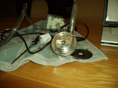

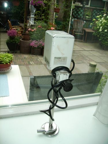

Ik heb een pomp maar deze draait te snel voor mijn doel. Technische gegevens = 230 volt. 50 HZ 2600 t/min 55/12 W. Met een transformator kun je de voltage reduceren tot bv.125 volt maar welke opbrengst zal de pomp dan wel krijgen ? Wie weet hier meer van ? ( zie foto ).

Wat voor een soort pomp is, zou ik het niet weten. Ongeveer 40 cm hoog, aan de bovenkant zit de electrische kastje, deze aandrijft een as met een propell, door de ontwenteling wordt de vloeistof aangezogen en via een uitgang verder getransporteed.

Ik ga nogmaals de foto proberen op te laden:
zo te zien is het gelukt jep !
bij een toerental van 2600/min. maakt al een flinke herrie

De propell maakt lawaai door te vibreren tegen het huis maar maakt mij niet uit. Ik zal proberen de uitgang te knijpen..ben benieuwd !
Kijk eerst eens of er speling op de as zit bij de aanzuiging beneden, als er speling op zit helpt toerentalverlaging niet en smoren ook niet, de as of de lagerbus slijt hierdoor nog sneller.

Er staat geen type pomp. PMT Tamson is het merk, verder wat tecnische gegevens ( reeds vermeld ). Het is i.e.g zelf aanzuigende. Door de uitgang te verminderen neemt de herrie niet toe dus het schijnt te werken.
Ik heb de deksel er uit gehaald en nu zie je de rotor welke niet gecentreerd staat, aldus lawaai.
geprobeerd om de as te centreren zonder succes. Deze pomp werd gebruikt om cacao ( in water opgelost ) te laten circuleren.

Is de as echt krom of is de oorzaak dat de lagering niet in orde is. Als de as krom is zie je een slingering van de pompas.
Als de as krom is zou je deze kunnen (laten) richten) Onderdelen vinden voor zo`n specifieke pomp zal niet meevallen maar zeker niet onmogelijk. Vanwege de RVS uitvoering ging mijn gedachte ook uit dat deze pomp ergens uit de voedingsmiddelenindustrie vandaan kwam.
