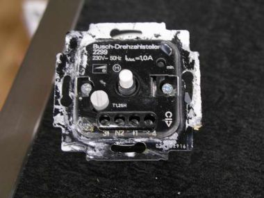

Ik wil een toerentalregelaar aansluiten op een ventilator.
De regelaar is een standaard regelaar van Busch (en Jaeger?) type 2299 met 4 aansluitpunten aan de onderzijde.
Van links naar rechts zijn ze als volgt gemerkt:
- 3 met pijltje naar boven (in)
- N2
- 1 met pijltje naar beneden (uit)
- 4 ~ met een pijltje door het wisselstroomteken, schuin naar rechtsboven
Hoe sluit ik dit correct aan?
Vr. gr. en dank
The headhunter
1 fase
2 nul
3 loos
4 ventilatorfase.

Da aansluiting van fase en nul was mij wel duidelijk, doch t.a.v. de 2 overige aansluitklemmen waren twijfels. Mooi dat er zo'n forum is. :D
