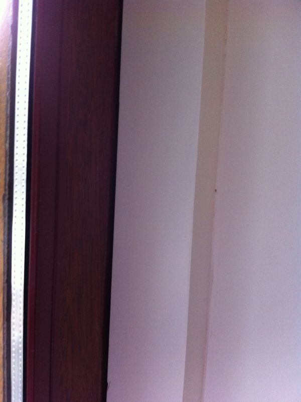

Ik ben het keukenkozijn aan het schilderen. Voorheen zat er op het kozijn een tochtstrip gespijkerd om de kier tussen kozijn en buitendeur goed af te dichten. Niet echt fraai, want het viel nog al op. Voor het schilderen heb ik deze verwijderd. Nu ik aan het aflakken toegekomen ben dacht ik ineens "waarom frees ik de nieuwe tochtstrips niet in?".
Mijn vraag is of dat ook zo maar kan?

Dat kan, de laatste stukken eruit hakken met een houtbeitel, de bovenfrees kan niet tot in de hoek komen. Niet vergeten daarna de sponning gronden.

Alternatief mogelijkheid is om een groef rondom in het raam te maken ter diepte en breedte van het tochtprofiel<;

Ja, daarom ga ik nu de tochtstrip infrezen: het grondverfschilderwerk kan nu nog bijgewerkt worden. Schilder ik gelijk de buitenkant van het kozijn ook mee, was eerst van plan om alleen de binnenkant te schilderen.

Je bedoelt dus de tochtstrip in de deur (gaat hier om een deur, niet om een raam maar dat is niet te zien op de foto) frezen en niet in het kozijn?

Of het een deur of raam is is niet zo van belang.
Wat ik bedoel:
frais een sponning aan de zijkanten en bovenkant van de deur die de maat heeft van het A4 tochtprofiel .
Eventueel maak je ook een sponning aan de onderzijde als je hier ook met de zelfde tochtprofielen wenst te werken
Monteer de A4 tochtwering in het Kozijn en niet op de deur.

Sponning in een deur frezen kan wel, maar aan de slotzijde kan dit wel problemen geven. Voorplaat slot is meestal 25 mm breed, deur 40 mm dik, blijft er over (40-25) / 2 = 7.5 mm. Tochtstrip 6 mm, dan blijft er maar 1,5 mm zitten, en dat is niet veel. Als de deur een paar mm naar voren te verhangen is, blijft er wat meer zitten
