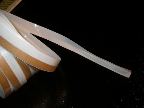

Een strip aan de buitenkant op het kozijn vind ik geen gezicht. Daarom gebruik ik deze strip. Zelfklevend worden in de sponning geplakt. Werkt perfect, je ziet de strip niet je zal ze een keer moeten vervangen.
