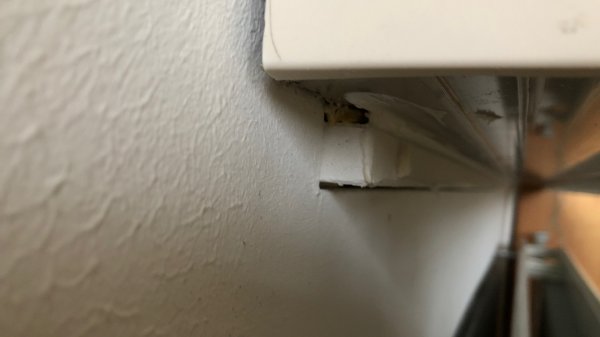

Bij ons appartement hebben ze een paar weken geleden kunststof kozijnen geplaatst.
Nu met de wind tocht het onder de nieuwe kunststof vensterbanken en onder de drempel van de balkondeur door.
Men zegt hier dat dat normaal is met deze wind en een woning op ZW.
Nu is het gelukkig niet zo koud, maar vrees als het echt koud weer wordt.
Is dit normaal dat men tocht kan hebben met (nieuwe) kunststof kozijnen?
Als het uit dat gat tocht, is het geheel dus niet luchtdicht afgewerkt.
Laat de aannemer terug komen, dit is écht niet zoals het hoort. Mocht hij niet reageren, stel hem dan officieel in gebreke.
Ik had ‘m al eerder laten komen voor de tocht, toen heeft hij deze kit langs de onderkant van de vensterbank gedaan.
Nu zegt hij dat het normaal is dat het met deze wind tocht!?
Nee, dat is niet normaal. En een randje kit is geen goede oplossing.
Stuur een mailtje waarin je de klacht omschrijft en ook dat de door hem uitgevoerde reparatie de klacht niet naar behoren heeft opgelost. En dat je hem hierbij schriftelijk in gebreke stelt.

Zoals het nu lijkt is hij gewoon vergeten om een schuimband onder het kozijn te plaatsen.
Stel in de mail voor dat hij het kozijn opnieuw inbouwt, volgens de aangegeven inbouwwijze.
