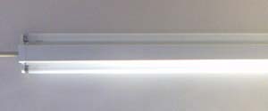

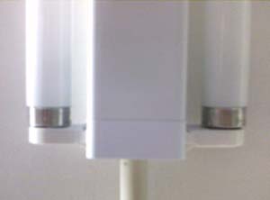

Kok
Op bovenstaande foto lijkt het net of er een brandt maar dat is helaas niet, dat is het licht van de andere lampen.
O ja ik kan nergens een merknaam vinden.
The headhunter
Condensator zou defect kunnen zijn.
of de bedrading is inwendig losgeschoten of het is een dual E-vsa(2buizen 1 ballast)
dan is de vsa overleden.
