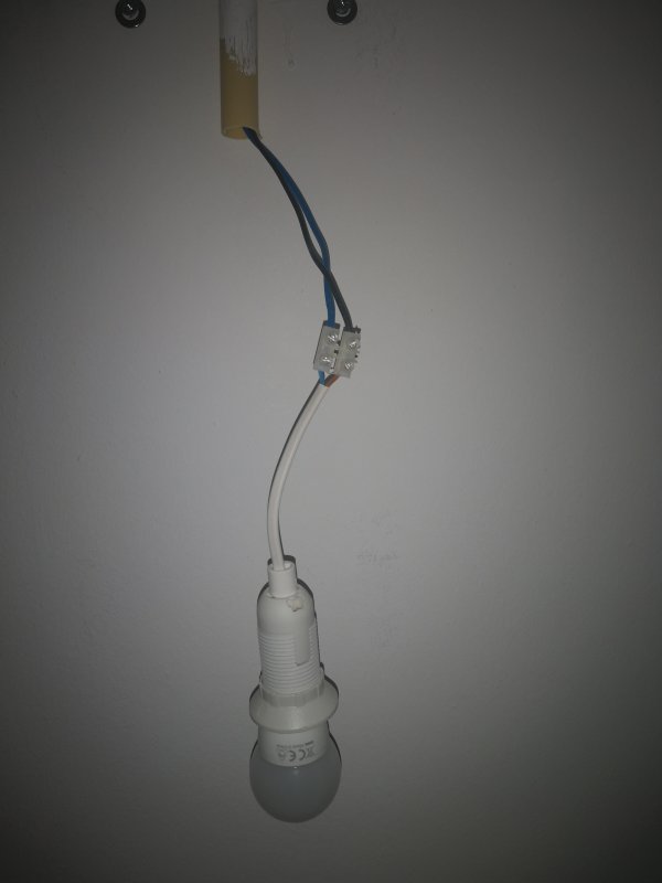

Ik heb beneden 4 lampen die ik met 1 knop tegelijkertijd aandoe. Ik heb ze ook echt alle 4 nodig om beneden goed te kunnen zien. Ik ben ruim een jaar geleden in dit huis komen wonen en alles werkte goed het afgelopen jaar. Nu opeens doet 1 lamp van de 4 het niet meer. Ik dacht eerst dat het "lampje" zelf kapot was, dus deze vervangen voor een nieuwe, maar helaas. Ik krijg de lamp niet meer aan de praat. Iemand een idee wat hier aan de hand kan zijn en wat ik zou kunnen doen?
De draden (blauw en bruin) komen uit de muur, alles zit achter de muur verwerkt zeg maar dus meer kan ik niet zien als ik de lamp demonteer....
Dank!

Waarom heb je een lamp op bruin en blauw en niet op zwart en blauw?
En post eens een foto.

Excuses bedoel ook blauw zwart...
CV__
Dat deugd sowieso niet. Daar hoort een fatsoenlijk armatuur over. Dit is wat je gebruikt tijdens het klussen...
Naja, heb je een multimeter? Meet eens (bijvoorbeeld op de schroeven van het kroonsteentje) of er nog 230V op staat? En heeft je nieuwe lamp toevallig een groter, platter fasecontact? Fitting met verzonken contact maken soms geen verbinding met zulke lampen.

Bedankt voor je reactie. Stom dat ik dat nog niet had gecheckt maar er staat helemaal geen spanning meer op de blauwe en zwarte draad. Hoe kan dat opeens? Valt hier nog iets aan te doen?
CV__
Losgeraakte verbinding ergens. De hele keten nalopen, te beginnen met de las aan de andere kant van deze buis..

Dat is balen, want alles zit weggewerkt achter muur, dus dat gaat niet zomaar helaas :(
Kees
Dan kun je zien waarom dat 'wegwerken achter een muur' niet is toegestaan.
Je zal maar een loszittende lasdop hebben die oververhit raakt, kun je er mooi niet bij.
Het is te hopen dat je het achter de muur niet net als de foto met losse kroonsteentjes hebt doorverbonden.
CV__
Hoezo weggewerkt achter de muur? Lasdozen horen bereikbaar te blijven.
Hak maar open dan zou ik zeggen. En tot die tijd de hele string niet gebruiken.
