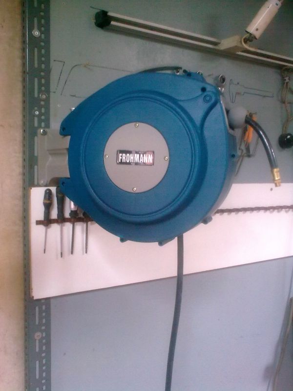

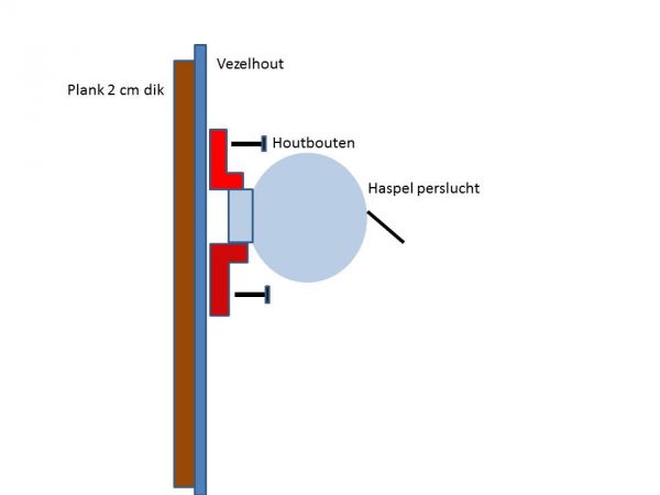

Het is een houder van een haspel voor perslucht. Keilbouten van 14 mm dik zijn er bij.
Ik moet op vezelhout vastschroeven. Erachter heb ik een 2 cm dikke plank aangebracht.
Dit zijn voorbereidingen .Vraag is of ik moet voorboren, anders zou de plank mss barsten.
Tirlefont heeft een kern van 5,5 mm (tussen 2 draadtoppen)en is 60 mm lang.
Het vezelhout zal ik zeker al doorboren. Maar is 5,5 mm voorboren niet te groot ?
Bij voorboren in een plank moet de boor net zo dik zijn als de kern van de schroef.
Keilbouten in hout zijn niet geschikt, u kunt beter houtdraadbouten gebruiken.

Omdat er zoveel werk inzit ga ik een proef doen op een stuk hout. Mss doe ik evtl wat olie op de draad.
Je hebt het over tirlefont en vezelhout. Wat je nu de exacte opbouw en dikte van de wand? En geef bij beide materialen even aan wat je precies bedoeld.
Tekening is simpel op papier maar de plank op zijn plaats krijgen niet. Daarom van de eerste keer goed.

Als de plank hout is, kan je houtdraadbouten gebruiken.

Blauw is spaanplaat.

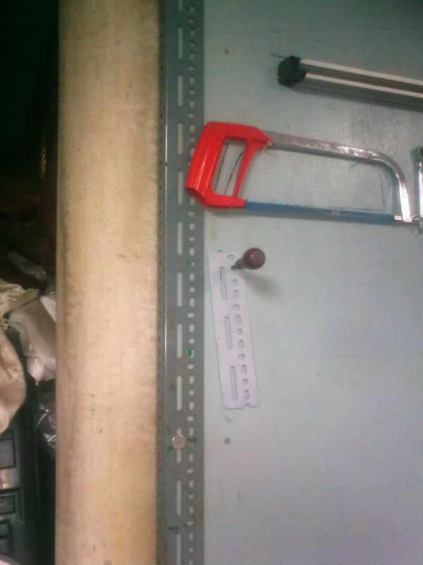

Bruin is dikke plank 2cm dik ,breedte 20 cm,hoogte 2,5 m.
Het rode is 1 geheel met 4 gaten voor ophanging haspel,beide plastic.
Om later geen doorbuiging te hebben heb ik er een hoekijzer rack(vroeger zeiden we dexon) tegen gezet.
Genoeg houtvijzen erin ter versteving,moet wel lukken.
