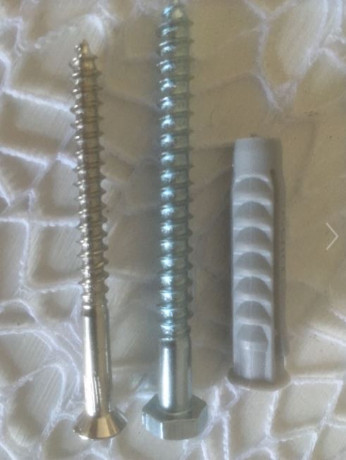

Gebruik ik gewone schroeven in een 8mm plus of houtdraadbouten als ik de keuze heb? De gewone schroeven zijn wat dunner en korter. Dikkere schroeven kan ik moeilijk vastdraaien. De houtdraadbouten zijn dikker en langer en door de zeskant kop zijn ze goed in te draaien. De houtdraadbouten lijken mij hierdoor vaster te zitten. Klopt?
Hangt er geheel vanaf wat je er mee vast wilt zetten en of de kop zichtbaar mag blijven.
Moet die weggewerkt worden dan zou ik voor de dunnere schroef gaan. Maakt het niet uit dan zou ik houtdraadbouten gebruiken.
Dat deze laatste beter vast zouden zitten omdat ze langer zijn is een fabeltje als je ze in combinatie met een plug gebruikt.
Immers alleen de lengte van de plug is maatgevend, de rest doet er niet toe omdat het gat zo ruim geboord is dat de plug er in past en vaak moet je voor de dikkere houtdraadbout ook een grotere plug gebruiken.
Een te dikke schroef in een te kleine plug is ook per definitie niet direct sterker omdat je dan vaak de plug stuk draait en daardoor sterkte verliest.
