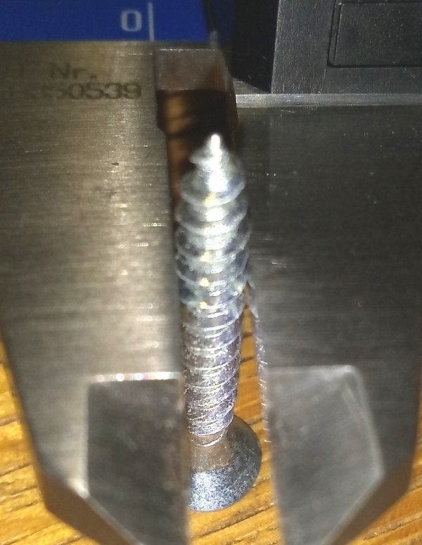

Even wat uitleg en een tekening
Schroef je zonder voorboren een schroef in het hout dan zal dit gebeuren.
Het hout zal dus enigszins splijten waardoor deze alleen maar houvast heeft aan de onder en bovenkant en totaal niet aan de linker- en rechterkant.

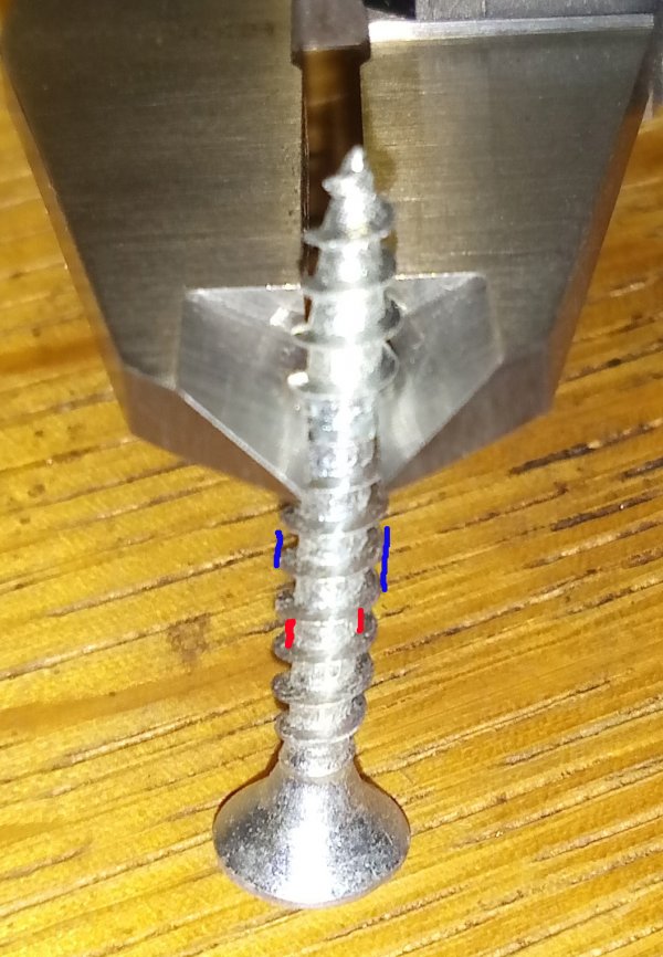

Om de kerndikte te meten gebruik je dus een schuifmaat en meet je de dikte tussen het schroefdraad met de voorzijde van je schuifmaat.
rood is dus de kerndikte
Blauw is de schroefdikte
Om de schroefdikte op te meten gebruik je dus meer het dikke gedeelte van je schuifmaat en niet de voorzijde.
Moet ik optimaal gebruik maken van de sterkte van de schroef dan boor ik altijd met de kerndikte voor waarbij je afrond naar boven.
Meet ik dus een kerndikte van 2,45 dan boor ik (bij normaal hout) voor met 2,5mm ook al is de schroefdikte zelf bijna 4mm.

Bij een houtdraadbout is het iets ingewikkelder dan bij een normale schroef. Het stukje met vlakke schacht moet groter voorgeboord worden. Koop een goede (analoge) schuifmaat en leer er even mee werken. Dan meet je het zelf makkelijk op.
