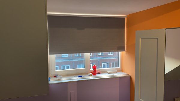

Beste Leden,
Na het plaatsen van een prefab dakkapel blijf ik achter met een uitzicht op de isolatie van mijn dak.
Hoe kan im dit het beste dichtmaken?? Vol stauwen met glaswol en aftimmeren?? Had al een strip gemaakt voor montage van de vensterbank en van de houten optrek van de muur (spaanplaat).
Is dit voldoende?? Want je kijkt zo onder de dakpannen als je het glaswol naar beneden duwt wat er nog ligt. Zou het alleen extra willen opvullen
Hoi,
Moet nog 2 vensterbanken op zolder, maar de eerste is zonder folie. Dacht later dat het misschien nodig was. Nu met glaswol volgestopt en de naden afgekit na het monteren vensterbank. Weet niet of dit voldoende is.
Nee, dat is niet voldoende. Bij deze manier van isoleren hoort een damprem aan de warme zijde. En rondom luchtdicht aansluiten.
Ok, dan zal ik de andere vensterbanken wel met folie doen. Deze maar even kijken hoe het gaat, en als het ‘nat’ wordt toch maar een keer aanpakken. Die kamer was nu namelijk net klaar
