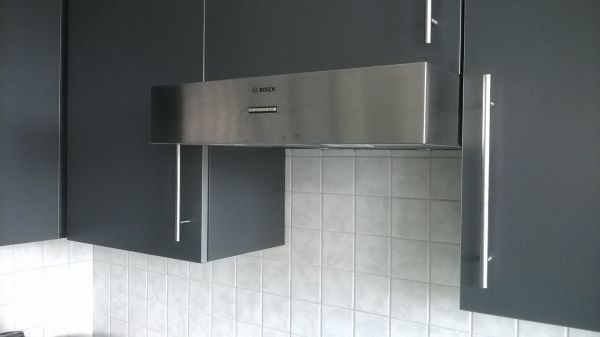

Beste,
Zou ik toch maar extra paneel laten plaatsen bij vervangen van de ramen? Of laat ik de dampkap omschakelen naar recuperatie met koolstoffilter?
The headhunter
Paneeltje plaatsen.
Nu zuig je ook het vocht af, dat doet een recirculatiekap niet, en filters moet je ook regelmatig vervangen.

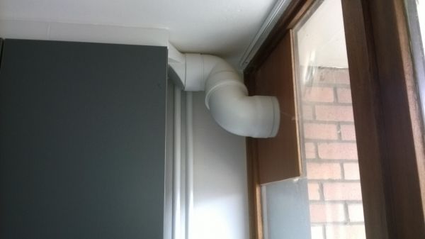

Laat bij kozijnvervanging een kozijn met een bovenlicht plaatsen. In het bovenlicht kun je eventueel nog een extra stijltje plaatsen om een verdeling tussen paneel en glas aan te brengen. Of in het geheel een vast paneel bovenin. En trek de platte buis door, ipv een overgang naar rond 125. Staat een stuk strakker.
Tiec
Of een iets lager kozijn laten plaatsen (huidige hoogte min dikte platte afvoer)..
1. raam eruit.
2. platte buis doortrekken tot buiten
3. hard houten balk links en rechts van de platte buis en afkitten op de buis
4. buiten een vierkant ventilatie rooster
5. kozijn laten plaatsen.
6. binnen de buis wegwerken door er een gipsplaatje overheen te zetten zodat de `koof` gelijk getrokken word met de plint boven je keukenkastjes.
7. (extra) meteen even een gipsplaatje over je cv leidingen
8. (extra) wat mooie glazen plankjes ophangen
9. (extra) inbouw spotje in de koof van de afvoer leiding als daar ruimte voor is.

Het verlagen van het nieuwe kozijn is geen optie: in het appartementsblok mag ik dat niet veranderen. En ik wil dat raam ook in lijn houden met de lijn van de andere ramen/terrasdeur.
Ik ga zeker rechthoekig en flexibel verder tot buiten. Het extra paneel zal dan niet meer zo hoog zijn, zodat er in de keuken niet te veel zonlicht verloren gaat.
Rond de flexibel komt er een kadertje, net als rond de verwarmingsbuizen.
Ik denk nog na over de extra glazen leggers
