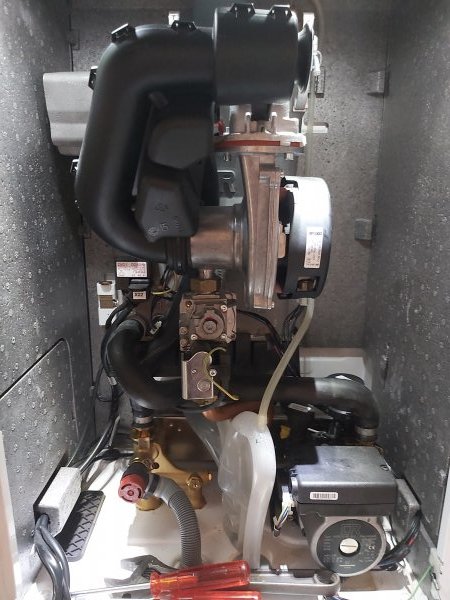

Na een verbouwing afgelopen jaar slapen wij op zolder vlakbij de cv ketel. ( remeha calenta 28c )
Het valt ons op dat we regelmatig hard getik uit de ketel horen komen. Een beetje zoals het relais dat schakelt maar dan harder.
Het is niet constant maar willekeurig en lijkt uit de gasinlaat combinatie te komen welke te zien is op de foto.
Nu weet ik niet of dit hoort aangezien de zolder voorheen een vliering was en wij op de 1e verdieping sliepen waardoor wij de ketel nooit hoorden.
Hoop dat jullie me hiermee verder kunnen helpen.
John
Het kan gebeuren dat er bij een 230V gasblok zoals deze een hard getik te horen is.
Dat wordt dan veroorzaakt door versleten delen in of bij de spoel.
Ik heb niet specifiek ervaring met dit probleem bij deze ketel maar wel bij een ander merk en type met een soortgelijk gasblok.
Bij dat geval heb ik het gasblok compleet vervangen.
Is het een enkele klik?
Dan kan het zijn dat je het gasblok hoort open en sluiten.
Hier is weinig aan te doen, kan zijn dat een nieuw gasblok het zelfde geluid veroorzaakt.
Vaak hoor je dat geluid als hij aan een houten wand hangt, een stenen wand geeft het geluid bijna niet door.
Als het meerdere tikken in korte tijd is het een andere oorzaak die makkelijk op te lossen is.

Het tikken is echt een mechanisch geluid. En het gebeurt volgens mij meestal zodra er warmte wordt gevraagd en /of de ketel naar ingeatelde temperatuur verwarmd.
Het ziin dan meerdere tikken ( 2 tot 10 ) met tussenpozen van enkele seconden.

Hierbij een filmpje van de 1e minuut douchen.
Klak geluid is duidelijk te horen en na ongeveer 1 minuut verdwijnt dit geluid totdat er gestopt wordt met douchen.

Mijn gasblok bleef heel hard ratelen, in een 50Hz frequentie.
De drukstift in het gasblok bleef op en neer "springen".
Dit is eenvoudig op te lossen.
Je moet de stekker van de ventilator los halen (ketel uit zetten) de zwarte luchtdemper verwijderen, dan de bovenste koppeling van het gasblok los draaien, let op dat je de pakking niet kwijt raakt.
Nu kan je de 2 clipjes aan de voorzijde boven aan de warmte wisselaar los klikken.
Til nu de ventilator met mengbocht om hoog en haal deze los van de warmtewisselaar.
Je ziet aan de achterzijde van de warmtewisselaar 2 rvs asjes zien zitten waar deze meng bocht achter gehaakt zat.
Hier komt het geluid vandaan.
Je kan er vet aansmeren maar dat word een klieder zooi en is naar een tijdje weer weg, het beste is om 2 of 3 slagen teflontape om die asjes te winden (is een priegel klusje) de mengbocht terug monteren (als de ketel weer brand de koppeling controleren op lekkage), demper en stekker weer terug zetten, en denk aan de 2 clipjes.
Je tik geluid zal helemaal verdwenen zijn.
