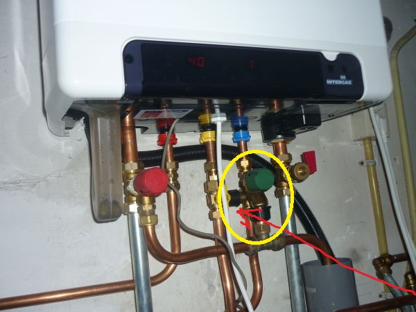

Afgelopen september hebben we een nieuwe HR Cv geplaatst (type Intergas HRE 28/24). Sinds 1,5 week tikt de ketel elke keer wanneer deze aanslaat. Ook sinds 1,5 week slaat de ketel bijna elke 5 min aan, zelfs snachts wanneer de thermostaat is ingesteld op 16 graden.
Daarnaast blijkt dat we van maart 2012 tot half januari 2013 rond de 800 m3 gas hebben verbruikt. Helaas is daar afgelopen maand (half januari tot half februari) 250 m3 bijgekomen. Ofwel we zitten nu op 1050 m3 gas.
Mijn vraag. Is deze hoeveelheid gasverbruik normaal in zo'n relatieve korte tijdsperiode. En kan dit te maken met de Cv die nu heel vaak aanslaat? Is het verstandig om een monteur naar de Cv te laten kijken?

Afgelopen maand 250m3 kan heel goed, als je er nog eens 250 bij telt zit je op een jaarverbruik van 1300m3. Dat is normaal en zeker niet hoog. Draai je inlaatcombinatie onder de ketel een dicht. Zo kun je de lekkende waterleiding uitsluiten. Tikken kan komen door de voorplaat in her toestel. Deze zit vast met inbusbouten.

Draai de inlaatcombinatie dan eens dicht en kijk wat er dan gebeurd.
Zoals reeds eerder aangegeven.

Nee inlast combinatie is niet de rode hendel.
Je inlaatcombinatie zit in de koud water leiding, Naar de ketel toe, ook zit hier een afvoer aan, die aangesloten is op je riool.
Maak anders eens een foto onder de ketel.
Roel_b
bij deze de foto. De groene of rode knop dichtdraaien?

Zwarte knop is de afsluiter van Watertoevoer naar ketel.
Roel-b, u hebt 2 jaar garantie, zelf sleutelen kan de garantie teniet doen, dus de leverancier bellen.

Nou de monteur is langs geweest. Het tikken van de ketel is verholpen.
Betreft het punt waarom de ketel zo vaak aanslaat is te wijten aan de thermostaat. Een ketel reageert alleen op de thermostaat en slaat niet uit zichzelf aan, aldus de monteur.
Aangezien de thermostaat onder de open trap in de woonkamer hangt raadde hij aan om deze te verhangen. Onder de open trap bevindt zich een kleine radiator (circa 80 cm breed). De warme lucht hiervan stijgt snel naar het kleine gesloten halletje (2 m2) op de bovenverdieping waardoor de temp voor de thermostaat vrij snel afkoelt.
